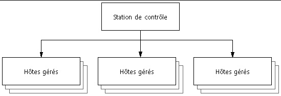

Sun Control Station est un logiciel modulaire qui permet d'approvisionner, de contrôler et d'assurer la maintenance de plusieurs dizaines de systèmes de serveurs.
Vous devez tout d'abord installer le logiciel de base Sun Control Station sur un serveur dédié, appelé station de contrôle. À l'aide de l'interface graphique intuitive, vous allez ensuite ajouter des systèmes de serveurs, dits hôtes gérés, à la sphère de gestion du logiciel Sun Control Station.
Ce schéma illustre la gestion de plusieurs hôtes par une seule station de contrôle.

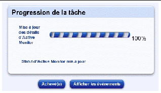

Boîte de dialogue Progression de la tâche
Lorsque vous lancez une tâche (la création, par exemple, d'un fichier de sauvegarde pour Sun Control Station ou l'ajout d'un module de contrôle), une boîte de dialogue Progression de la tâche s'affiche dans l'interface utilisateur. Cette boîte de dialogue comporte un champ Statut qui indique le statut actuel de la tâche, ainsi qu'une barre de progression. Lorsque la tâche est terminée, cette barre de progression affiche 100 % (voir la FIGURE 1-1).
FIGURE 1-1 Boîte de dialogue Progression de la tâche
Cette copie d'écran illustre la boîte de dialogue Progression de la tâche. Elle contient les boutons Achevé(e) et Afficher les événements.
Si vous souhaitez exécuter une tâche dans l'interface utilisateur pendant qu'une autre tâche est en cours d'exécution, vous pouvez placer la barre de progression à l'arrière-plan. Cliquez simplement sur le bouton Exécuter la tâche en arrière-plan situé en dessous de la barre de progression.
Pour revenir à la boîte de dialogue Progression de la tâche, sélectionnez Administration right arrow Tâches, dans la colonne de gauche. Le tableau des tâches s'affiche. Si une tâche est en cours d'exécution, un message relatif à son statut s'affiche dans la colonne Durée. Pour afficher de nouveau la boîte de dialogue Progression de la tâche, cliquez sur l'icône de la barre de progression dans cette même colonne.
Une fois la tâche terminée, la barre de progression affiche 100 % et les boutons Terminé et Afficher les événements apparaissent dans la partie inférieure de la boîte de dialogue Progression de la tâche.

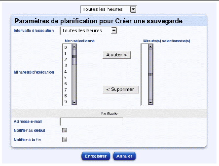

Utilisation de l'ordonnanceur
L'ordonnanceur permet de planifier l'exécution d'une ou de plusieurs tâches à une date ultérieure.
De nombreuses tâches de Sun Control Station peuvent être planifiées, auquel cas un bouton Planifier s'affiche dans le tableau ou la fenêtre de sélection à l'étape finale.
L'ordonnanceur s'utilise toujours de la même façon, quel que soit le type de tâche.
1. Renseignez les champs appropriés pour la tâche.
2. Cliquez sur Planifier.
Le tableau Paramètres de planification de la tâche s'affiche (voir FIGURE 1-2).
FIGURE 1-2 Tableau d'ordonnanceur
Cette copie d'écran illustre un tableau d'ordonnancement des tâches. Il contient les boutons Enregistrer et Annuler.
3. Configurez les paramètres de planification.
Les paramètres suivants sont disponibles pour toute tâche planifiée :
Vous pouvez également cliquer sur l'icône du calendrier située en regard de ce champ. Une nouvelle fenêtre du navigateur s'ouvre. Sélectionnez la date et l'heure souhaitées pour la tâche planifiée. Appuyez sur la touche Entrée du clavier. La date et l'heure apparaissent maintenant dans le champ.
4. Pour certaines fonctions, vous pouvez définir la fréquence d'exécution de la tâche à l'aide d'un menu déroulant situé au-dessus du tableau (toutes les heures ou tous les jours, par exemple).
5. Cliquez sur Annuler ou Enregistrer.
Si vous cliquez sur Annuler, la tâche planifiée n'est pas enregistrée. Le tableau Tâches planifiées s'affiche, mais il ne contient pas la tâche que vous venez d'annuler.
Si vous cliquez sur Enregistrer, la tâche planifiée est ajoutée à la liste des tâches planifiées. Le tableau Tâches planifiées s'affiche ; il contient la nouvelle tâche.
6. Ce tableau affiche les détails des tâches planifiées et permet de les modifier ou de les supprimer.
