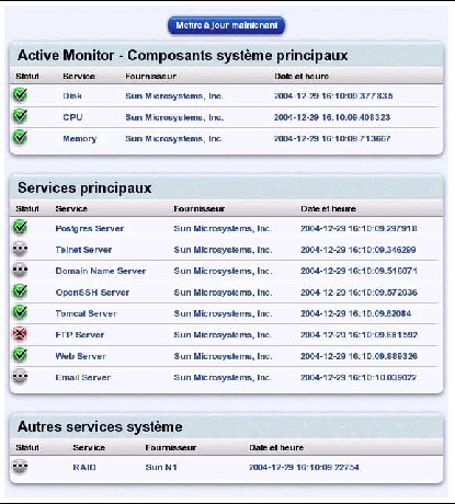

Affichage des informations d'Active Monitor
Pour afficher les informations d'Active Monitor relatives au serveur sur lequel le logiciel Sun Control Station s'exécute :
1. Sélectionnez Paramètres de la station right arrow Active Monitor.
Les tableaux relatifs aux statuts d'Active Monitor s'affichent (voir FIGURE 2-1).
2. Cliquez sur le bouton Mettre à jour maintenant situé au-dessus des tableaux pour lancer immédiatement la mise à jour des informations sur le système et le statut des services.
Cette opération peut prendre quelques minutes et se poursuit à l'arrière-plan.
FIGURE 2-1 Tableaux relatifs aux statuts d'Active Monitor
Cette copie d'écran illustre les tableaux de statut d'Active Monitor, c'est-à-dire Composants système principaux, Services principaux et Autres services système. Le bouton Mettre à jour maintenant est également représenté.

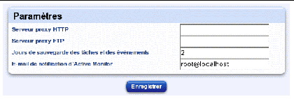

Paramètres
Vous pouvez configurer les paramètres d'un serveur HTTP ou d'un serveur proxy FTP ainsi que la durée (en jours) pendant laquelle les tâches et événements doivent être sauvegardés. Vous pouvez également entrer une adresse e-mail à laquelle seront envoyées les alertes d'Active Monitor.
Chaque paramètre est facultatif.
Configuration des paramètres du serveur proxy
Pour configurer les paramètres du serveur proxy, procédez comme suit :
1. Sélectionnez Paramètres de la station right arrow Paramètres.
Le tableau Paramètres s'affiche (voir FIGURE 2-2).
2. Configurez les paramètres suivants :
3. Cliquez sur Enregistrer.
FIGURE 2-2 Tableau Paramètres
Cette copie d'écran illustre le tableau permettant de configurer les serveur exécutant le logiciel Sun Control Station. Il contient les boutons Enregistrer et Annuler.

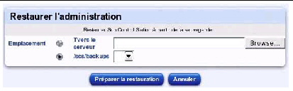

1. Sélectionnez Paramètres de la station right arrow Sauvegardes.
Le tableau Administration de sauvegarde s'affiche.
2. Cliquez sur le bouton Restaurer à partir de la sauvegarde..., situé au-dessus du tableau.
Le tableau Restaurer l'administration s'affiche (voir FIGURE 2-4).
3. Cliquez sur le bouton radio approprié afin de spécifier l'emplacement du fichier de sauvegarde :
4. Pour annuler la restauration, cliquez sur Annuler, sous le tableau.
5. Pour restaurer le fichier de sauvegarde, cliquez sur Préparer la restauration, sous le tableau.
La boîte de dialogue Progression de la tâche s'affiche. Une fois l'opération terminée, une boîte de dialogue s'affiche pour confirmer que le script de restauration est prêt à être exécuté.
Remarque - à ce stade, la restauration des données n'a pas encore commencé. Elle débute lorsque vous exécutez le script de restauration.

FIGURE 2-4 Tableau Restaurer l'administration
Cette copie d'écran illustre le tableau Restaurer l'administration. Elle contient les boutons Préparer la restauration et Annuler.

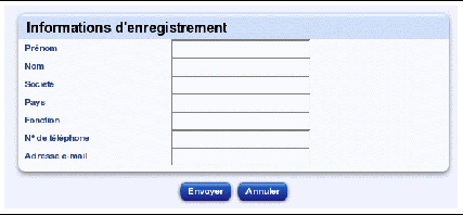

Enregistrement du logiciel Sun Control Station
Pour enregistrer le logiciel Sun Control Station, procédez comme suit :
1. Sélectionnez Paramètres de la station right arrow Informations.
Le tableau Informations système s'affiche.
2. Cliquez sur Enregistrer maintenant sous le tableau.
Le tableau Informations d'enregistrement s'affiche (voir FIGURE 2-5).
FIGURE 2-5 Tableau Informations d'enregistrement
Cette copie d'écran illustre le tableau permettant d'enregistrer le logiciel Sun Control Station. Elle contient les boutons Envoyer et Annuler.
3. Fournissez les informations suivantes :
4. Cliquez sur Envoyer.
Le tableau Informations système s'affiche de nouveau.

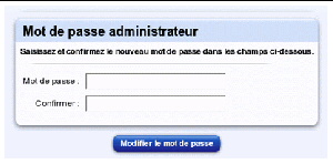

Modification du mot de passe administrateur
Pour modifier le mot de passe de l'administrateur, procédez comme suit :
1. Sélectionnez Paramètres de la station right arrow Mot de passe.
Le tableau Mot de passe administrateur s'affiche (voir FIGURE 2-6).
2. Modifiez le mot de passe.
Entrez le mot de passe deux fois pour le confirmer.
Pour plus d'informations sur le choix du mot de passe, reportez-vous à la section Instructions relatives au mot de passe.
3. Cliquez sur Modifier le mot de passe.
Le système enregistre la configuration, actualise les informations à l'écran et affiche le message "Modification du mot de passe réussie".
FIGURE 2-6 Tableau Mot de passe administrateur
Cette copie d'écran illustre le tableau permettant de modifier le mot de passe administrateur. Elle contient le bouton Modifier le mot de passe.
