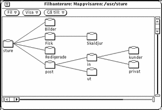

Den sökväg som visas i filhanterarens fönster visar bara mapparna som motsvarar de kataloger och underkataloger som leder till den aktuella mappen, det vill säga den mapp som är öppen. Alla mappar som befinner sig under den aktuella mappen i trädstrukturen är underordnade mappar. Figur 2-12 visar sökvägen till katalogen /usr/sture.

Prova att flytta från mapp till mapp genom att dubbelklicka med VÄLJ så att varje mapp öppnas. Mappvisaren utvidgas så att underordnade mappar visas och de andra grenarna i trädstrukturen anpassas.
När du har öppnat en mapp är mappens ikon öppen. I Figur 2-13 har mappen sture öppnats.
