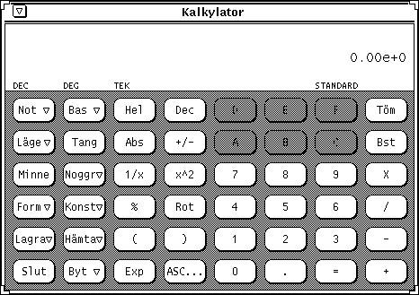

Kalkylatorns ikon och grundfönster kan du se i Figur 8-1. Grundfönstret har sex rader med åtta knappar. Du använder knapparna genom att klicka med VÄLJ på dem.
Du kan ändra storleken på kalkylatorns grundfönster genom att dra i fönstrets storlekshörn. Det kan ta några sekunder innan kalkylatorn visas i sin nya storlek.
Kalkylatorn kan arbeta i olika lägen. På den nedersta raden i teckenfönstret visas vilket läge kalkylatorn arbetar i. Denna rad kallas lägesrad.
Klicka med MENY på knappen Bas för att ta fram menyn Numerisk bas, där du kan välja om du vill använda binär, oktal, decimal eller hexadecimal numerisk bas. Menyn visas i Figur 8-2.
Längst till vänster i lägesraden visas den aktuella numeriska basen. I Figur 8-2 visar DEC att kalkylatorn arbetar med decimal bas.

Klicka med MENY på knappen Läge för att ta fram menyn Läge (se Figur 8-5) där du kan välja beräkningsläge. När du startar kalkylatorn är den alltid i standardläget. Om du väljer något annat läge visas ett extra fönster med kompletterande knappar. Du kan läsa om dessa lägen i avsnitten "Ekonomiska funktioner", "Logiska funktioner" och "Vetenskapliga funktioner".
Det aktuella läget visas på lägesraden under och något till vänster om siffrorna i teckenfönstret. I Figur 8-5 visas STANDARD som aktuellt läge.

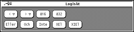

Kalkylatorn har de logiska funktioner som visas i Figur 8-12. Det här fönstret visas när du väljer alternativet Logiskt på menyn Läge.
Använd < för att skifta det aktuella 32 bitars heltalet antal steg åt vänster. Klicka med MENY på knappen för att visa en snabbmeny, där du kan välja antal positioner (1 till 15).
Använd > för att skifta det aktuella 32 bitars heltalet ett antal steg åt höger. Klicka med MENY på knappen för att visa en snabbmeny, där du kan välja antal positioner (1 till 15).
Använd Eller för att utföra en logisk ELLER-operation på det aktuella talet och nästa du matar in. Båda talen betraktas som positiva 32 bitars heltal.
Använd Och för att utföra en logisk OCH-operation på det aktuella talet och nästa du matar in. Båda talen betraktas som positiva 32 bitars heltal.
Använd XEI för att utföra en logisk operation av typen EXKLUSIVT-ELLER på det aktuella talet och nästa du matar in. Båda talen betraktas som positiva 32 bitars heltal.
Använd XIEI för att utföra en logisk operation av typen EXKLUSIVT-ICKE-ELLER på det aktuella talet och nästa du matar in. Båda talen betraktas som positiva 32 bitars heltal.

För alla kalkylatorns funktioner finns det tangentkommandon. I Tabell 8-1 visas alla funktioner och deras motsvarande tangentkommando. I direkthjälpen för calctool får du mer information om varje funktion, till exempel vilka tillägg du kan använda för kalkylatorns kommandon och vilka resurser du kan ange i filen .Xdefaults eller .desksetdefaults.
Tangentkommandon inom hakparenteser är alternativ. Tangentkommandot för funktionen Visa är till exempel [e, f, s], vilket betyder att du kan skriva De, Df eller Ds. På samma sätt har funktionen Byt tangentkommandot F [0-9], vilket betyder att du kan skriva F0, F1, F2 och så vidare till F9.
Tabell 8-1 Tangentkommandon för kalkylatorns funktioner|
Funktion |
Tangentkommando |
Beskrivning |
Matematiska funktioner |
Hel |

Logiska funktioner |
Skifta aktuellt tal åt vänster. |
Skifta aktuellt tal åt höger. |
&16 |
Trunkera till 16 bitars heltal. |
&32 |
Trunkera till 32 bitars heltal. |
Eller |
Logiskt ELLER på aktuellt och nästa tal. |
Och |
Logiskt OCH på aktuellt och nästa tal. |
Inte |
Logiskt INTE på aktuellt och nästa tal. |
XEI |
Logiskt EXKLUSIVT-ELLER på aktuellt och nästa tal. |
XIEI |
n |
Logiskt EXKLUSIVT-ICKE-ELLER på aktuellt och nästa tal. |
