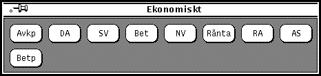

Kalkylatorn har de ekonomiska funktioner som visas i Figur 8-11. Välj alternativet Ekonomiskt på menyn Läge för att visa fönstret Ekonomiskt.
De ekonomiska funktionerna hämtar nödvändig information från minnena. Om du till exempel ska beräkna storleken på en avbetalning, måste du först ange lånets storlek, räntesatsen, och villkoren för lånet i rätt minnen innan du kan klicka med VÄLJ på någon av knapparna för ekonomiska funktioner. I avsnittet "Minnen" kan du läsa om hur du lagrar tal i minnena.
De avsnitt som följer ger exempel på hur du kan använda kalkylatorns ekonomiska funktioner och beskriver hur de olika funktionerna använder minnena.
