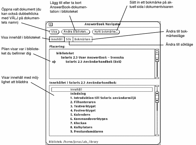

Du får tillgång till biblioteket med hjälp av navigatorn och dokumentvisaren. Du söker och tar fram en bok med navigatorn och läser boken i dokumentvisaren, där texten visas sida för sida som i en vanlig bok.
Du använder navigatorn som ett slags fjärrkontroll för dokumentvisaren. Med hjälp av kontrollpanelen i navigatorn kan du hitta den information du söker för att sedan visa informationen i dokumentvisaren.
Du kan arbeta i följande tre lägen när du söker efter AnswerBook-dokumentation i navigatorn:
Innehållsläge. Här kan du välja ett AnswerBook-dokument och bläddra igenom det samt öppna och stänga böcker, kapitel och avsnitt.
Sökläge. Här kan du skriva en sökfras som beskriver vad du söker. Navigatorn visar sedan en lista över funna dokument.
Bokmärkesläge. Här kan du gå direkt till sidor där du satt elektroniska bokmärken.
Du använder navigatorn för att:
söka efter ämnen
göra ändringar i biblioteket (lägga till eller ta bort dokumentation)
välja och öppna ett AnswerBook-dokument
välja ämnen du vill ta fram i dokumentvisaren
skumma igenom innehållsförteckningar
sätta in bokmärken och kommentarer på intressanta sidor

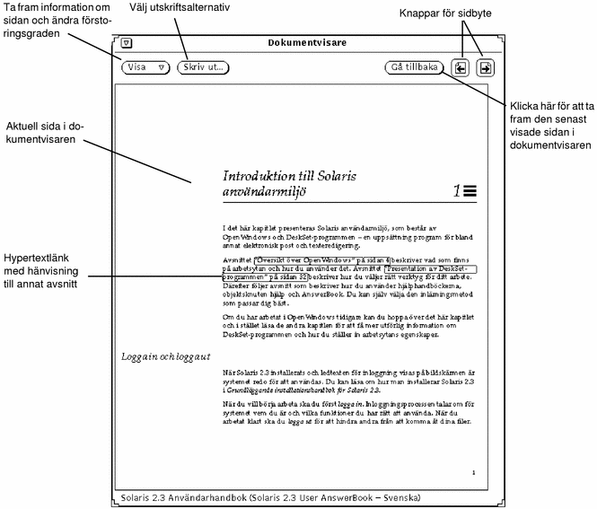

Du använder dokumentvisaren för att läsa och skriva ut dokument du valt med navigatorn. Du kan antingen läsa sida efter sida eller hoppa från ämne till ämne med hjälp av hypertextlänkar.
