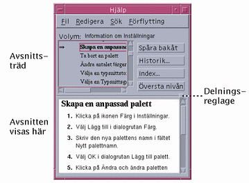

Du kan också ändra storlek på avsnittsrutan. Det gör du genom att dra i delningskontrollen, se Figur 3-5. Bestäm sedan den nya storleken genom att släppa musknappen.
Figur 3-5 Ändra storlek på avsnittsträdet
