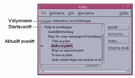

Raden nedanför menyraden anger namnet på volymen du för tillfället visar. Detta är användbart när du har gått igenom flera hjälpvolymer med hjälp av Hjälphanteraren, hjälpindex eller hyperlänkar mellan volymer.
I avsnittsträdet är den första posten startavsnittet, eller början av hjälpvolymen. När du har gått igenom flera avsnitt kan du enkelt gå tillbaka till startavsnittet genom att bläddra till början av avsnittsträdet. Du kan också välja Startavsnitt på Förflyttning-menyn eller objektmenyn.
En (pil) pekar på rubriken till det aktuella avsnittet. När du väljer avsnitt följer pekaren med och pekar på det du har markerat. Genom att bläddra i avsnittsträdet kan du se var du är i förhållande till andra avsnitt.

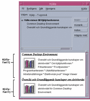

Du kan bläddra igenom alla hjälpvolymer för program som är registrerade på ditt system utan att behöva starta varje enskilt program.
På den högsta nivån grupperas hjälpvolymerna i hjälpkategorier. I hjälpkategorin Common Desktop Environment visas till exempel hjälpvolymer för de vanligaste skrivbordsprogrammen. Du kan bläddra igenom och visa vilken som helst av volymerna.
Klicka på kontrollen för Hjälphanteraren på Frontpanelen (se Figur 3-2).
I ett hjälpfönster visas en lista med hjälpkategorier som har direkthjälp. Detta är den högsta nivån i Hjälphanteraren.
Bläddra igenom fönstret för att hitta den produktgrupp som du är intresserad av och klicka på dess rubrik (understruket).
En lista över de hjälpvolymer som är tillgängliga för den produkten visas.
Du öppnar en viss hjälpvolym genom att klicka på dess rubrik (understruken text).
Du går tillbaka till den högsta nivån i Hjälphanteraren genom att klicka på knappen Hjälpkategorier.

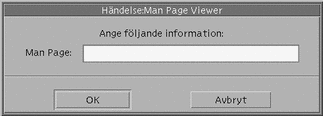

Direkthjälp, även kallade "man-sidor", kan visas med funktionen Man Page Viewer. Funktionsikonen finns i mappen Skrivbordsprogram i Programhanteraren.
Klicka på kontrollen för programhanteraren på Frontpanelen.
Dubbelklicka på kontrollen Skrivbordsprogram.
Dubbelklicka på ikonen Man Page Viewer.
En dialogruta där du kan ange ett namn på en man-sida visas.
Skriv namnet på man-sidan du vill visa och tryck på Retur.
Man-sidan visas i ett fönster för objekthjälp.
