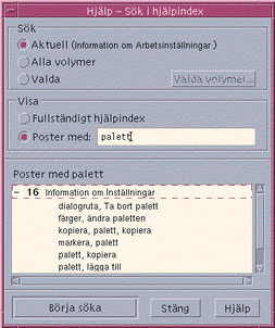

Figur 3-9 Dialogrutan Indexsökning
Graphic
Eftersom hjälpindex kan bli rätt stora även för enstaka volymer, kan du visa och dölja indexposter. Ett plustecken (+) anger att indexposten är relaterad till mer än ett hjälpavsnitt. Siffran anger hur många hjälpavsnitt det finns. Du kan klicka på indexposten för att visa en lista med avsnitten.
Resultatet av en indexsökning efter exempelvis ordet "palett" visas i Figur 3-9. Prefixet -16 anger att det finns 16 indexposter som innehåller nyckelordet "palett". När du klickar på en rubrik som är markerad med + (plus) expanderas listan och + (plus) ändras till - (minus). Indexposten som visas i figuren har expanderats på det här sättet.
