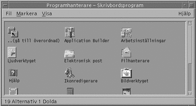

Programhanterarfönstret är en särskild filhanterarvy av en speciell mapp på ditt system. Programhanteraren påminner mycket om Filhanteraren, förutom att ikonsökvägen och textsökvägen inte visas.
Den högsta nivån i Programhanteraren är speciell, eftersom andra mappar och filer aldrig skapas direkt i den. I stället samlas mappar från andra platser på den här platsen automatiskt när du loggar in.
Den högsta nivån i Programhanteraren innehåller en uppsättning programgrupper.
Varje programgrupp är en mapp som innehåller en eller flera ikoner som du kan starta program med.
En ikon som startar ett program kallas en funktionsikon eller programikon.
En del programgrupper innehåller andra användbara programfiler t ex datafiler, mallar och "viktigt"-filer.

Följande programgrupper är inbyggda i skrivbordet och fungerar som förvaringsplats för olika verktyg i systemet:
Skrivbordsprogram - program som Filhanteraren, Inställningar och Kalkylatorn.
Skrivbordsverktyg - administrations- och operativsystemsverktyg som Användarregistreringen, Ladda om program, textredigeraren vi och Kontrollera stavning

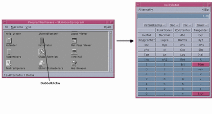

Du kan starta registreringsprocessen från CDE-skrivbordet genom att köra programmet Användarregistrering som finns i Programhanterarens mapp Skrivbordsverktyg. Följande procedur beskriver hur du kör ett program från Programhanteraren.
Öppna Programhanteraren.
Dubbelklicka på ikonen för programgruppen för att visa dess innehåll.
Dubbelklicka på programmets funktionsikon.
