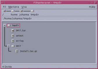

Huvudfönstret i Filhanteraren är en översikt över en av mapparna i systemet. Den mapp som du visar kallas aktuell mapp.
Aktuell sökväg - Visar sökvägen för aktuell mapp
Menyrad - Innehåller tillgängliga kommandon i Filhanteraren
Objektvy - Visar den aktuella mappens objekt (filer och mappar)
Objektikoner - Ikoner som representerar den aktuella mappens filer och mappar

Trädstrukturen påminner om en disposition. Filer och mappar som ingår i en mapp visas nedanför mappen i en indragen lista
I en trädstruktur kan en mapp ha tre olika status. Du visar och ändrar dessa status med knapparna till vänster om mappen. Du kan också öppna och stänga trädförgreningar genom att markera en mapp och därefter trycka på tangenterna + och - på tangentbordet:
+() Mappen är stängd. Mappens innehåll visas inte. Klicka på knappen för att, beroende av vilket alternativ för trädstruktur som är inställt, helt eller delvis visa innehållet i mappen.
-() Mappen är helt öppen. Alla objekt i mappen visas. När du klickar på knappen stängs mappen.
+/-() Mappen är delvis öppen. Alla objekt i mappen visas. (Den här visningen är bara möjlig om du använder alternativet Visa som träd, Mappar, sedan filer.) Klicka på knappen expandera mappen och visa eventuella filnamn.
Du kan ändra hur filer och mappar visas i trädstrukturen genom att ändra inställningarna i rutan Visa i dialogrutan Vyinställningar. ändringar som du gör i denna dialogruta gäller bara för den aktuella sessionen. Information om hur du gör ändringarna permanenta finns i "Spara de aktuella inställningarna".
Om du dubbelklickar på en mapp i en trädstruktur visas en ny vy av den mappen. Den vyn är inte en trädstruktur.
I en trädstruktur visas en mapp och nedanför visas de filer och undermappar som finns i mappen.
Växla till den mapp där du vill att trädstrukturen ska börja.
Välj Vyinställningar på Visa-menyn.
Markera Som träd i rutan Visa.
Markera ett av följande alternativ:
Endast mappar - Trädet visar enbart mappar. Om du vill visa filer dubbelklickar du på ett mappnamn. Detta är standardvyn.
Mappar, sedan filer - Till en början visas enbart mappar. Klicka på knappen [+] bredvid varje mapp för att visa dess innehåll. Det första klicket visar undermappar. Det andra klicket visar filer inuti. När du klickar på knappen en tredje gång stängs mappen.
Mappar och filer - Mappar och filer visas alltid.
Du verkställer ändringarna och stänger dialogrutan Vyinställningar genom att klicka på OK.
Om du vill verkställa ändringarna och låta dialogrutan vara öppen klickar du på Utför.
