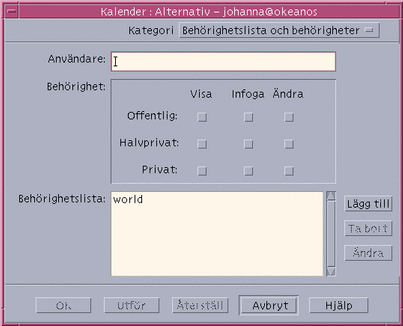

    Figur 11-2 Dialogrutan Behörighetslista och Behörigheter - Version 2
    Graphic
  7. I fältet Användarnamn skriver du användarnamn@värdnamn för användaren som du vill ge behörighet. Om du vill ge behörighet åt alla skriver du alla i fältet Användarnamn.
    Behörigheten är som standard visningsbehörighet endast till allmänna möten.
  8. Markera någon av behörigheterna Visa, Infoga eller Ändra, och rättigheterna Offentlig, Halvprivat eller Privat.
    Behörigheter Med behörigheter kan du styra vad andra kan göra i din kalender. Du kan ange mer än en behörighet.
    Rättigheterna kontrollerar de olika typer av möten som andra kan utföra åtgärder på.
    Offentlig
    Gör att en annan användare kan se tiden och texten för möten som är markerade som Visa andra tid och text.
    Halvprivat
    Gör att en annan användare kan se tiden och texten för möten som är markerade som Visa andra enbart tid.
    Privat
    Gör att en annan användare kan se tiden och texten för möten som är markerade som Visa ingenting.
  9. Klicka på Lägg till om du vill lägga till användarnamn eller alla i behörighetslistan med de behörigheter du har valt.
