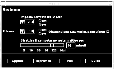

Nella figura Figura 3-3, la finestra di dtpower è impostata in modo che lo spegnimento automatico avvenga dopo 90 minuti di inattività tra le 7:30 pm e le 9:00 am.

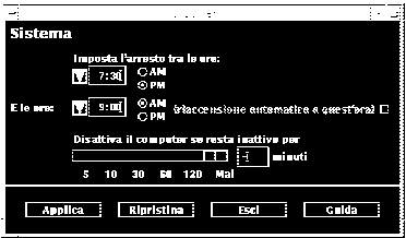

Nella figura Figura 3-4, la finestra di dtpower è impostata in modo da disabilitare lo spegnimento automatico del sistema. Si noti che nella casella numerica indicante i minuti di inattività compare un trattino.

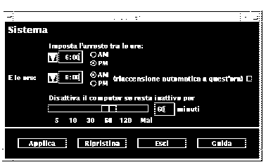

Nella figura Figura 3-5, la finestra di dtpower è impostata in modo che la sveglia automatica si attivi ogni giorno alle 9:00 am se è stato eseguito uno spegnimento automatico dopo le 7:30 pm.
