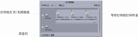

打印管理器
下面显示的是"打印管理器"窗口。要查明如何修改它,请参阅"更改打印管理器显示"。

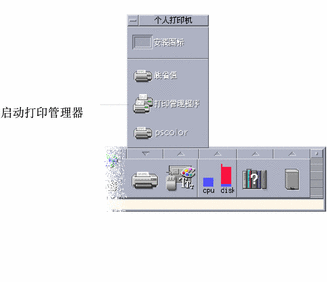

启动打印管理器
    单击"前面板"中"个人打印机"子面板中的"打印管理器"控制。
