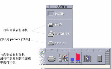

使用前面板打印
  1. 从文件管理器中,将一个或多个文件拖动到"前面板"中的 "打印机"控制,或者拖动到"个人打印机"子面板中的"打印机"图标。
    系统会显示"打印"对话框,以便可指定打印选项。对于拖动到打印机控制的每个文件,显示"打印"对话框。

使用打印管理器打印
  1. 从"个人打印机"子面板启动"打印管理器"。
  2. 从"文件管理器"中将文件拖动到"打印管理器"中的打印机图标。
    在"打印管理器"中,通过将文档放到打印机图标上,或者放到打印机右边的作业列表区域中,就可提交该文档。
