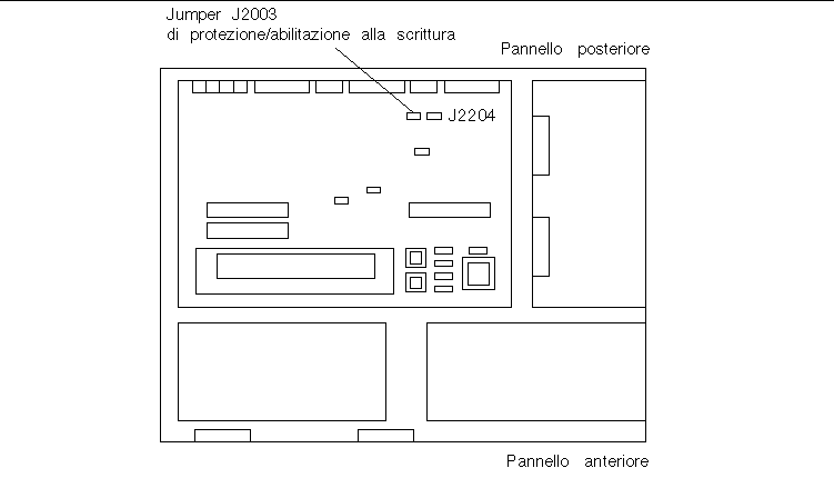

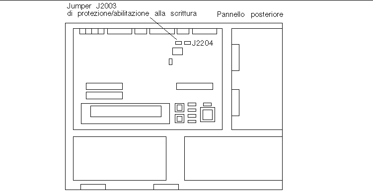

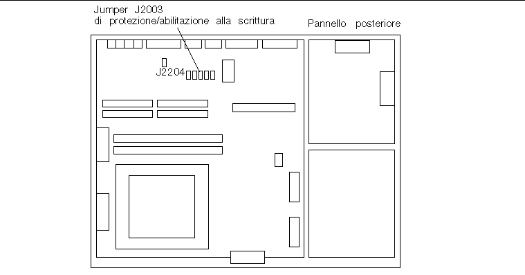

  5. Individuare il jumper J2003 di protezione/abilitazione alla scrittura della Flash PROM sulla scheda madre del sistema:
    • Per i sistemi della serie Sun Ultra 1, vedere la Figura 4-1.
    • Per i sistemi della serie Sun Ultra 1 Creator, vedere la Figura 4-2.
    • Per il sistema Sun Ultra 2, vedere la Figura 4-3.

    Figura 4-1 Posizione del jumper di protezione/abilitazione alla scrittura sulla scheda madre dei sistemi Sun Ultra 1

    Figura 4-2 Posizione del jumper di protezione/abilitazione alla scrittura sulla scheda madre dei sistemi Sun Ultra 1 Creator Series

    Figura 4-3 Posizione del jumper di protezione/abilitazione alla scrittura sulla scheda madre dei sistemi Sun Ultra 2

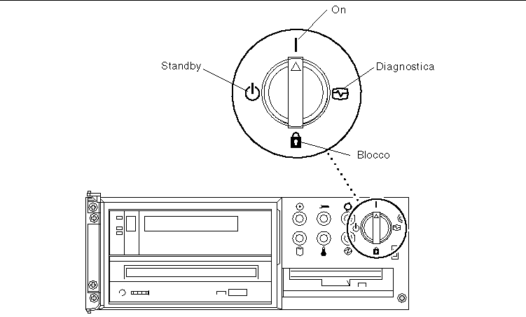

Sistema Sun Enterprise 450 e workstation Sun Ultra 450: disabilitazione della protezione dalla scrittura
Sui sistemi Sun Enterprise 450 e sulle workstation Sun Ultra 450 non è necessario spostare alcun jumper. Occorrerà invece ruotare l'interruttore a chiave per abilitare alla scrittura la Flash PROM.
Quando l'interruttore è nella posizione Blocco (Figura 4-5), la Flash PROM è protetta dalla scrittura. Quando l'interruttore è nella posizione di accensione (On) o di diagnostica, la Flash PROM è abilitata alla scrittura.
Abilitazione alla scrittura della Flash PROM sul sistema Sun Enterprise 450 e sulla workstation Sun Ultra 450
  1. Ruotare l'interruttore a chiave in posizione di diagnostica o di accensione (Figura 4-5) prima di aggiornare la Flash PROM.

    Figura 4-5 Posizioni degli interruttori a chiave sui sistemi Sun Enterprise 450 e Sun Ultra 450

    9. Accendere il sistema.
  13. Per i sistemi Sun Enterprise 450 e le workstation Sun Ultra 450, dopo aver completato l'aggiornamento della Flash PROM, ruotare l'interruttore a chiave e portarlo nella posizione Standby, attendere alcuni secondi, quindi accendere nuovamente il sistema.
    Questo ciclo di accensione/spegnimento/spegnimento permette di rimuovere il codice del vecchio firmware dalla memoria del sistema.
