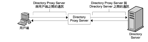

Directory Proxy Server 有兩個可分開設定的通訊連結。每個通訊連結都可以是明碼,或使用 Transport Layer Security (TLS) 或 Secure Sockets Layer (SSL) 通訊協定加密。您可以使用兩種不同的通訊連結,在 LDAP 用戶端及 Directory Proxy Server 之間與 Directory Proxy Server 及 LDAP 目錄之間,設定啟用 TLS 或 SSL 通訊。圖 12-1 說明 Directory Proxy Server 的這項功能。
圖 12-1 Directory Proxy Server 有兩種不同的通訊連結
Directory Proxy Server 中兩種不同的通訊連結。在 LDAP 用戶端、Directory Proxy Server 及 LDAP 目錄之間設定安全通訊。

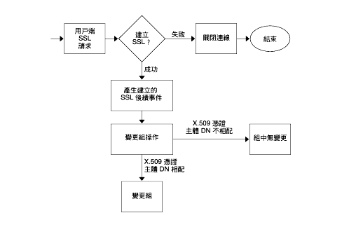

若通過驗證的憑證其 CA 受信任根憑證已完成安裝而且可以供 Directory Proxy Server 使用,則 Directory Proxy Server 就能確認用戶端及伺服器的憑證。
圖 12-2 說明用戶端建立 SSL 工作階段後,Directory Proxy Server 如何確認用戶端傳送的憑證。
圖 12-2 用戶端以憑證為準的驗證作業
Directory Proxy Server 在用戶端建立 SSL 工作階段後,會確認用戶端傳送的憑證。

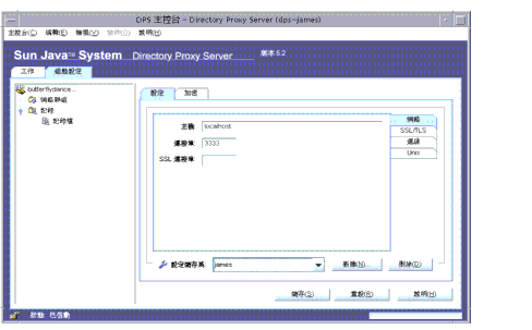

若要變更 Directory Proxy Server 系統組態
Directory Proxy Server 主控台視窗中的 [設定] 及 [加密] 標籤,可以讓您為 Directory Proxy Server 定義啟用 SSL 通訊的標準。如需詳細資訊,請參閱建立系統組態實例。
Directory Proxy Server 主控台 [組態設定] 的 [加密]標籤。
變更適當系統組態實例的下列項目,並儲存您的變更。

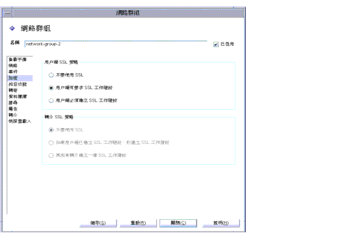

若要變更 Directory Proxy Server 的網路群組
Directory Proxy Server 利用網路群組來識別用戶端,並判定他們對 LDAP 目錄包含資訊的存取權限;如需詳細資訊,請參閱建立及管理群組。
Directory Proxy Server 主控台 [網路群組] 的 [組態] 標籤。
您在設定的每個群組中,要在 [加密] 標籤中設定適當的選項,以指出您是否要強迫用戶端在傳送任何 LDAP 操作前啟動 TLS 工作階段、讓用戶端自行決定或禁止用戶端啟動 TLS 工作階段。例如,您可能想啟用 [SSL 可用] 及 [用戶端必須建立 SSL 工作階段] 選項。如需 [加密] 標籤中所顯示選項的詳細資訊,請參閱若要建立網路群組於 Directory Proxy Server 的步驟 9。
如果啟用跟隨轉介,您就應該檢查 [轉介 SSL 策略]。請在左邊視窗的清單中選取 [轉介],以啟用跟隨轉介。

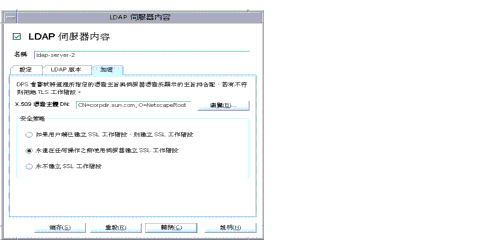

若要變更 LDAP 伺服器內容
[LDAP 伺服器內容] 視窗中的 [加密] 標籤,可以讓您為每個 LDAP 伺服器定義啟用 SSL 通訊的標準。如需詳細資訊,請參閱建立 LDAP 伺服器內容物件。
Directory Proxy Server [LDAP 伺服器內容] 視窗。
變更適當 LDAP 伺服器內容物件的下列項目,並儲存您的變更。
