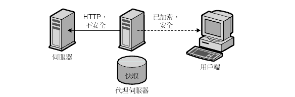

用戶端安全連線到代理伺服器。若未授權的使用者很少或幾乎沒有機會存取在代理伺服器與內容伺服器之間交換的資訊,則此分析藍本將是很有效的方式 (請參閱圖 14-2)。
圖 14-2 用戶端安全連線到代理伺服器

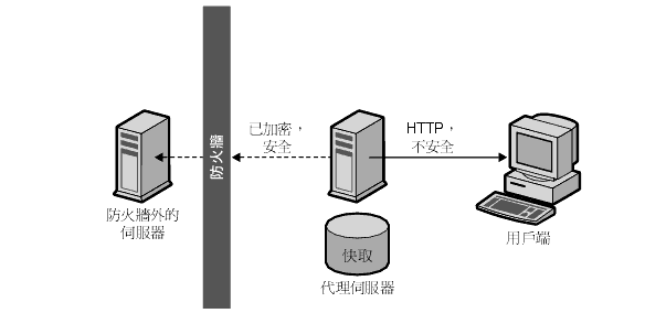

代理伺服器安全連線到內容伺服器。若用戶端位於防火牆之內而內容伺服器位於防火牆之外,則此分析藍本將是很有效的方式。在此分析藍本中,代理伺服器可以做為站點之間的安全通道 (請參閱圖 14-3)。
圖 14-3 代理伺服器安全連線到內容伺服器
