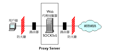

關於 SOCKSSOCKS 是一種網路代理協定,可將來自 SOCKS 伺服器相對端主機的連線請求重新導向,並能讓某一端上的主機取得對另一端上主機的完全存取權限,而不需要其具有直接 IP 連線能力。SOCKS 通常用來作為網路防火牆,讓 SOCKS 伺服器後面的主機具有對網際網路的完全存取權限,同時亦可防止網際網路中的未經授權者存取內部主機。
SOCKS 伺服器是一個常規防火牆常駐程式,它以點對點方式控制透過防火牆的存取。SOCKS 伺服器可對請求進行認證與授權、建立代理伺服器連線及中繼資料。SOCKS 伺服器是在網路層級而不是在應用程式層級運作,因此不識別用於傳輸請求的協定或方法。由於 SOCKS 伺服器不識別這些協定,因此可以用來傳送 Proxy Server 不支援的那些協定 (例如 Telnet)。
圖 15-1 SOCKS 伺服器在網路中的位置
