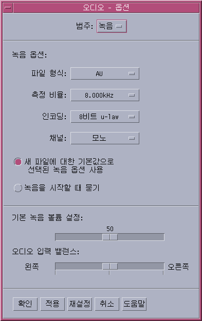

오디오 형식, 표본 비율, 코드화 메소드, 채널, 녹음 볼륨 및 입력 밸런스를 옵션 대화 상자에서 지정할 수 있습니다. 또한 녹음을 시작할 때 값을 지정할 것인지, 녹음 중에 설정된 값을 자동으로 사용하도록 할 것인지 지정할 수 있습니다.
옵션 메뉴에서 녹음을 선택하십시오.
녹음이 범주로 선택된 옵션 대화 상자가 표시됩니다. 옵션 대화 상자가 이미 표시되어 있다면 범주 메뉴에서 녹음을 선택하십시오.
오디오 형식 메뉴에서 AU, WAV 또는 AIFF를 선택하십시오.
AU는 기본값이며 Sun 오디오 형식입니다. WAV는 마이크로소프트 PC 형식입니다. AIFF는 매킨토시 오디오 형식입니다.
표본 비율 메뉴에서 초당 표본 개수를 선택하십시오.
기본값은 8.000kHz입니다. 다른 비율의 범위는 5.510kHz와 48.000kHz 사이입니다.
코드화 메뉴에서 코드화 방법을 선택하십시오.
코드화 방법 옵션에는 u-law, A-law 및 linear PCM이 포함됩니다.
채널 메뉴에서 모노 또는 스테레오를 선택하십시오.
단일 트랙 녹음의 경우에는 모노를, 복수 채널 녹음을 위해서는 스테레오를 선택하십시오.
선택한 녹음 옵션을 새 파일에서 기본값으로 사용할지 여부를 결정하십시오.
선택한 녹음 옵션을 기본값으로 사용하려면 선택한 녹음 옵션을 새 파일에 대한 기본값으로 사용을 누르십시오.
오디오 녹음을 누를 때 녹음 옵션을 지정하려면, 녹음을 시작할 때 묻기를 누르십시오.
기본 녹음 볼륨을 설정하고 오디오 입력을 조절하십시오.
기본 녹음 볼륨 및 오디오 입력 밸런스 슬라이더를 원하는 위치에 설정하려면 마우스를 이동하여 마우스 포인터를 슬라이더에 놓고 마우스 버튼 1을 누르십시오.
지정한 값을 적용하려면 확인을 누르고 옵션 대화 상자를 닫으십시오.
