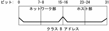

クラス B ネットワーク番号では、16 ビットがネットワーク番号に使用され、16 ビットがホスト番号に使用されます。クラス B ネットワーク番号の最初のバイトの値の範囲は、128〜191 です。129.144.50.56 の番号の場合、最初の 2 バイトの 129.144 は InterNIC により割り当てられるネットワークアドレスです。残りの 2 バイトの 50.56 はホストアドレスで、これはネットワーク番号の所有者が任意に割り当てることができます。図 5–5 に、クラス B のアドレスを示します。
