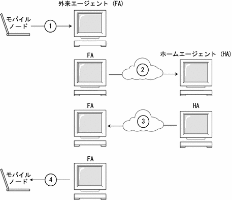

これらの処理には登録要求および登録応答メッセージの交換が伴います。外来エージェントを使用して登録する場合、登録処理は次の手順で行われます。
  1. モバイルノードは、可能性がある外来エージェントに登録要求を送信して、登録処理を開始します。
  2. 外来エージェントは登録要求を処理し、その要求をホームエージェントに転送します。
  3. ホームエージェントは登録応答を外来エージェントに送信し、要求を承認または否認します。
  4. 外来エージェントは登録応答を処理し、その応答をモバイルノードに転送して、その要求を処理したことを通知します。
図 23–7 モバイル IP の登録処理
この図では、モバイルノードが、外来エージェントを使用してホームエージェントに登録する方法を示しています。
