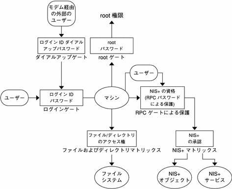

Solaris のセキュリティは、ユーザーが Solaris 環境に入るために通過しなければならないゲートと、内部でそのユーザーが何をできるのかを判定するアクセス権マトリックスの 2 つによって確保されています。このセキュリティシステムの概略については、図 11-1 を参照してください。
上の図に示すように、Solaris システムは 4 つのゲートと 2 つのアクセス権マトリックスから構成されます。
「ダイアルアップゲート」モデムや電話回線により Solaris 環境にアクセスするには、正しいログイン ID とダイアルアップパスワードが必要です。
「ログインゲート」Solaris 環境に入るには、正しいログイン ID とユーザーパスワードが必要です。
「ファイルおよびディレクトリマトリックス」Solaris 環境に入ってから、ファイルやディレクトリに関して、読み取り、実行、変更、作成、削除等の各種操作を行う権限はアクセス権マトリックスによってコントロールされます。
「root ゲート」root 権限にアクセスするには、正しいスーパユーザー (root) パスワードが必要です。
「RPC ゲートによる保護」セキュリティレベル 2 (デフォルト値) の NIS+ 環境においては、NIS+ サービスを使って NIS+ オブジェクト (サーバー、ディレクトリ、テーブル、テーブルエントリなど) にアクセスしようとする場合、ユーザー ID は Secure RPC プロセスを使った NIS+ によって確認されます。

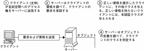

NIS+ のセキュリティ機能は 2 段階のプロセスを用意しています。
「承認 (authorization)」。承認プロセスがユーザー ID を確認すると、NIS+ はクラスを判定します。NIS+ オブジェクトまたはサービスに対して何が行えるのかは、ユーザーがどのクラスに属しているかに依存します。これは UNIX の標準的なファイルおよびディレクトリのアクセス権システムと同様の考え方に基づいています (クラスの詳細は、「承認クラス」 を参照)。
このプロセスは、マシン A の root 権限を持つユーザーが su コマンドを使って、第 2 の NIS+ アクセス権で NIS+ オブジェクトにアクセスすることを防ぐものです。
ただし、NIS+ は、他人のユーザーログインパスワードを知っている者が、そのユーザーになりすましてユーザー ID と NIS+ アクセス権を使用することを妨ぐことはできません。また root 権限を持つユーザーが「同一」マシンからログインしている別のユーザーになりすますのを防ぐこともできません。
図 11-2 に、このプロセスの詳細を示します。

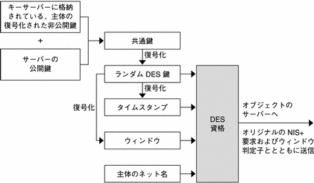

DES (データ暗号化規格) 資格は資格の 1 種であり、保護認証を提供するものです。このマニュアルで NIS+ 主体を認証するために資格をチェックすると記述している場合は、NIS+ がチェックしている DES 資格のことを意味します。
主体が NIS+ サービスを要求したり、NIS+ オブジェクトにアクセスするごとに、ソフトウェアは格納してある資格情報を使って主体の資格を作成します。DES 資格は NIS+ 管理機能によって各主体に作られた情報から作成されます。第 12 章「NIS+ 資格の管理」を参照してください。
主体の DES 資格の正当性を NIS+ が確認すると、その主体は「認証」されます。

その他クラスは、NIS+ によって認証されたすべての NIS+ 主体のクラスです。すなわち、所有者およびグループクラスのすべてと有効な DES 資格を提示したものを加えたものです。
その他に与えられたアクセス権は、認証されたすべての主体に適用されます。
未認証クラスは、正しく認証されなかったものすべてで構成されます。すなわち、有効な DES 資格を提示しなかったものです。

各レベルには 4 つの承認クラスが適用されます。ディレクトリオブジェクトはそれ自身の所有者とグループを持ちます。ディレクトリ内の個々のテーブルは、ディレクトリの所有者およびグループと異なる所有者およびグループを持ちます。テーブル内では、1 エントリ (行) が個々の所有者もしくはグループを持ちます。この所有者もしくはグループは、テーブル全体の所有者やグループとは異なり、またオブジェクト全体の所有者やグループとも異なります。テーブル内の個々の列は、テーブル全体と同じ所有者やグループを持ちます。

資格および認証システムは他人になりすますのを防ぐシステムです。あるマシンの root 権限で su コマンドを使って、ログインしていないもしくは別のマシンにログインしている第 2 のユーザーになりすまし、第 2 のユーザーの NIS+ アクセス権を使用して NIS+ オブジェクトにアクセスすることを防ぎます。
NIS+ には、他人のユーザーログインパスワードを知っている者が、そのユーザーになりすましてユーザー ID と NIS+ アクセス権を使用することを妨ぐことはできません。また root 権限を持つユーザーが「同一」マシンにログインしている別のユーザーになりすますのを防ぐこともできません。

キーサーバーが、主体の復号化された非公開鍵とオブジェクトのサーバー (オブジェクトが格納されているサーバー) の公開鍵を使って、「共通鍵」を作成します。
共通鍵を使用して、暗号化された「DES 鍵」が作成されます。これは、Secure RPC が乱数を発生させ、これを共通鍵を使って暗号化することで行われます。このため、DES 鍵は「乱数鍵」もしくは「乱数 DES 鍵」として参照される場合があります。
NIS+ が 15 秒のタイムウィンドウ (DES 鍵を使って暗号化される) を作成します。この「ウィンドウ」はタイムスタンプとサーバーの内部クロックとの間で許容される最長時間になります。
NIS+ が主体の DES 資格を作成します。これは次のもので構成されます。

確認フィールドは資格を確かめるために使用するフィールドです。cred テーブルに格納された資格情報に基づいて作成されます。
確認フィールドの構成は次のとおりです。
主体の非公開鍵と NIS+ サーバーの公開鍵に基づく、暗号化された主体の DES 鍵 (「要求フェーズ - 詳細説明」参照)
暗号化されたタイムスタンプ
タイムウィンドウ

主体が DES 資格を作成するには、主体が要求を送る相手サーバーの公開鍵が必要です。この情報は主体のディレクトリオブジェクトに格納されています。主体がこの情報を獲得すれば資格の確認フィールドを作成できます。
まず、主体が種々の資格情報を暗号化するためにランダム DES 鍵を作成します。主体は自分の非公開鍵 (キーサーバーに格納されている) とサーバーの公開鍵を使って、ランダム DES 鍵を作成し暗号化するための共通鍵を作成します。次に DES 鍵で暗号化したタイムスタンプを作成し、それを確認フィールドで他の資格関連情報の中に入れます。

認証後に主体は、主体が有効な DES 資格を所持しているかを確認することで要求を行い、NIS+ サーバーは処理の種類と要求のオブジェクトを決定します。
「ディレクトリ」。オブジェクトがディレクトリかグループの場合、サーバーは 4 つのクラスに付与されている権限を知るためにオブジェクトの定義をチェックし、どのクラスに主体が所属しているか判定し、主体のクラスとそのクラスに付与された権限に基づいて、その要求を受け入れるかまたは拒否します。
「テーブル」。オブジェクトがテーブルの場合、サーバーは 4 つのクラスに付与されているテーブルレベルの権限を知るためにテーブルの定義をチェックし、どのクラスに主体が所属しているか判定します。所属しているクラスが要求処理を行うテーブルレベルの権限を持っていない場合は、サーバーは次にどの行または列にかかわる処理かを判定し、要求処理に必要な該当する行または列レベルのアクセス権があるかを決定します。

情報が古くなる原因として最も多いのが、サーバーの公開鍵のバージョンが古くなることです。一般に、この問題を解決するには、アクセスするドメインに対して nisupdkeys を実行します (nisupdkeys コマンドの使用方法の詳細については、第 12 章「NIS+ 資格の管理」を参照)。
鍵の中にはファイルやキャッシュに保存されているものもあるため、nisupdkeys ですべての問題を解決できるわけではありません。鍵を手作業で更新しなければならない場合もあります。この場合は、「サーバーの公開鍵の内容は、公開鍵が作成された後どのように名前空間オブジェクトに伝えられるのか」ということについて理解する必要があります。サーバーの公開鍵の伝播には、一般に以下の 5 つの段階があります。それぞれの詳細について説明します。
1:サーバーの公開鍵が作成される
NIS+ サーバーはまず第 1 に、NIS+ クライアントです。つまり、NIS+ サーバーの公開鍵は、NIS+ クライアントの公開鍵と同様に、 nisaddcred コマンドによって生成されます。公開鍵はその後、サーバーが実際にサポートするドメインではなく、サーバーのホームドメインの cred テーブルに保存されます。
2:公開鍵の内容がディレクトリオブジェクトに伝えられる
NIS+ ドメインと NIS+ サーバーの設定後は、サーバーとドメインを関係づけることができます。この「関係づけ」は、nismkdir コマンドで行います。nismkdir コマンドによってサーバーとディレクトリの関係づけが行われる際、サーバーの公開鍵も cred テーブルからドメインのディレクトリオブジェクトにコピーされます。たとえば、サーバーが doc.com. ルートドメインのクライアントで、sales.doc.com. ドメインのマスターサーバーになっているという場合を考えてみましょう。
公開鍵は cred.org_dir.doc.com. ドメインから、ディレクトリオブジェクト sales.doc.com. にコピーされます。以上のことは、niscat -o sales.doc.com. というコマンドを使用して確認できます。
3:ディレクトリオブジェクトの内容がクライアントファイルに伝えられる
nisinit ユーティリティまたは nisclient スクリプトを使用すれば、すべての NIS+ クライアントを初期化できます。
他の類似のコマンドと同様、nisinit (または nisclient) では、コールドスタートファイル /var/nis/NIS_COLDSTART が作成されます。コールドスタートファイルは、クライアントのディレクトリキャッシュ /var/nis/NIS_SHARED_DIRCACHE の初期化に使用されます。コールドスタートファイルには、クライアントのドメイン中のディレクトリオブジェクトのコピーが含まれています。ディレクトリオブジェクトには、すでにサーバーの公開鍵のコピーが含まれているため、これで公開鍵の内容はクライアントのコールドスタートファイルに伝えられたことになります。
また、クライアントがホームドメインの外のサーバーに対して要求をした場合、リモートドメインのディレクトリオブジェクトのコピーが、クライアントの NIS_SHARED_DIRCACHE ファイルに保存されます。クライアントのキャッシュの内容は、nisshowcache コマンドを使用して調べることができます。
複製サーバーがドメインに追加されるか、サーバーの鍵が更新されるまでは、鍵の伝播はこの段階にとどまります。
4:複製サーバーがドメインに追加された場合の処理
複製サーバーがドメインに追加されると、nisping コマンド (「nisping コマンド」 を参照) によって NIS+ テーブル (cred テーブルを含む) が新しい複製サーバーにダウンロードされます。これによって、元のサーバーの公開鍵も複製サーバーの cred テーブルに保存されます。
5:サーバーの公開鍵が更新された場合の処理
サーバーの DES 資格 (サーバーのルート ID) を変更すると、公開鍵も変更されます。その結果、サーバー用に cred テーブルに保存される公開鍵が、以下の場所に保存されるものと矛盾します。
複製サーバーの cred テーブル (数分の間)
サーバーがサポートするドメイン中の、メインディレクトリオブジェクト (生存期間終了まで)
サーバーがサポートするドメイン中の、クライアントの NIS_COLDSTART ファイルおよび NIS_SHARED_DIRCACHE ファイル (生存期間終了まで、通常 12 時間)
サーバーがサポートするドメインに要求をしたクライアントの、NIS_SHARED_DIRCACHE ファイル (生存期間終了まで)
サーバーの鍵は、ほとんどの場所において数分〜 12 時間で自動的に更新されます。すぐに更新するには、以下のコマンドを使用します。
