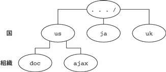

エントリは、ルートから名前付きエントリまでのパスでツリー内の各エントリから選択された属性の連結である「識別名」によって明確に識別されます。たとえば、図 25-5 に示す DIB を使用すると、c=us/o=doc は、合衆国にある doc 組織の識別名となります。X.500 ディレクトリのユーザーは、DIB にあるエントリと属性を問い合わせたり、変更したりすることができます。

たとえば、FNS は、X.500 の下の doc 組織にエンタープライズネーミングシステムをリンクします。初期コンテキストから始まって、doc 組織の sales 組織単位を識別する FNS 名は次のようになります。
.../c=us/o=doc/orgunit/sales
エンタープライズ内の名前は、単純にグローバルの X.500 名上に連結されます。FNS 名が初期コンテキストで名前「...」を使用して、グローバル名が後に続くことを示すことに注意してください。
