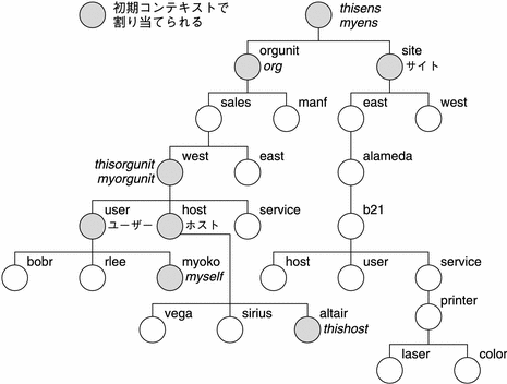

FNS の基本概念として、複合名と複合コンテキストがあります。
複合名とは、複数のネーミングシステムで使用される名前のことをいいます。
複合名は、複数の構成要素の順序付きリストからなります。各構成要素は、単一のネーミングシステムの名前空間からとられた名前です。各構成要素の構文は、個々のネーミングシステムにより異なります。FNS は、複数のネーミングシステムからとられた名前を使用して複合名を作成するときの構文を定義します。複合名は、スラッシュ (/) を構成要素区切り文字として使用して、左から右へ作成されます。
たとえば、複合名 .../doc.com/site/bldg-5.alameda は、...、doc.com、site、bldg-5.alameda という 4 つの構成要素から構成されます。

エンタープライズ内には、組識単位、サイト、ホスト、ユーザー、ファイルとサービスごとの名前空間があり orgunit、site、host、user、fs (ファイルシステムを示す)、および service という名前で呼ばれます。これらの名前空間は、各名前の前に下線 (_) を付けることもできます。たとえば、host と _host は同じものと見なされます。
表 25-1 は、エンタープライズレベルの名前空間に関する FNS ポリシーを要約しています。
表 25-1 FNS ポリシーの要約|
コンテキストタイプ |
従属コンテキスト |
親コンテキスト |
orgunit _orgunit |
site user host fs service |
enterprise root |
site _site |
enterprise root orgunit |
user _user |
service fs |
host _host |
service fs |
service _service |
プリンタなどのアプリケーション |
enterprise root orgunit site user host |
fs _fs (ファイルシステム) |
(なし) |
enterprise rootorgunit site user host |

エンタープライズの名前空間は、組織単位の周辺に構成されます。適切な名前空間識別子とオブジェクト名を使用して組織単位名を作成して、サイト、ホスト、ユーザー、ファイル、サービスの名前は、組織単位に関連付けてネーミングできます。
図 25-2 では、エンタープライズの sales 組織の西部事業部のユーザー myoko は、名前 orgunit/west.sales/user/myoko を使用してネーミングされます。
名前空間識別子 user を使用して、orgunit 名前空間から user 名前空間への移行を表していることに注意してください。同様に (適切な名前空間識別子を使用して)、ファイル名およびサービス名も、サイト、ユーザー、またはホストの名前に関連付けてネーミングできます。サイト名は、組織単位名に関連付けてネーミングできます。
簡単に均質な名前を作成することは、この構造を使用して達成されます。たとえば、エンタープライズ (orgunit/west) 内の組織単位名が分かれば、user の名前空間識別子とユーザーのログイン名で名前を作成して orgunit/west/user/josepha などの名前を作成し、エンタープライズに関連付けてユーザーをネーミングできます。
このユーザーのファイルシステムにあるファイルをネーミングするときには、orgunit/west/user/josepha/fs/notes などの名前を使用できます。

初期コンテキストは、クライアントのユーザー、ホスト、およびアプリケーションがエンタープライズ名前空間の任意のオブジェクトに (結果的に) ネーミングできる開始点です。
次の図のネーミングシステムは、図 25-1 のネーミングシステムと同じです。ただし、初期コンテキストの割り当てが影付きになっており、斜体で示されています。これらの初期コンテキストは、解決する名前を決定するユーザー、ホスト、またはアプリケーションの観点から示されています。
XFN では、「初期コンテキスト関数」の fn_ctx_handle_from_initial() が提供され、クライアントは初期コンテキストのオブジェクトを名前解決の開始点として得ることが可能になります。初期コンテキストには、名前空間識別子に対するフラットな名前空間があります。これらの初期コンテキスト識別子の割り当てについては表 25-27 に要約し、その後の節でさらに詳細に説明しています。これらの名前は、必ずしもすべての初期コンテキストに表示されるわけではありません。たとえば、スーパーユーザーがプログラムを起動したときには、ホストとクライアントに関連する割り当てのみが初期コンテキストに表示され、ユーザーに関連する割り当ては表示されません。
表 25-27 エンタープライズ内のネーミングに対する初期コンテキストの割り当て|
名前空間識別子 |
割り当て |
myself、_myself、thisuser |
名前解決しようとするユーザーのコンテキスト |
myens、_myens |
名前解決しようとするユーザーのエンタープライズの root |
myorgunit、_myorgunit |
ユーザーの主要な組織単位のコンテキスト。たとえば、NIS+ 環境では、主組織単位はユーザーの NIS+ ホームドメインとなる |
thishost、_thishost |
名前解決しようとするホストのコンテキスト |
thisens、_thisens |
名前解決しようとするホストのエンタープライズのルート |
thisorgunit、_thisorgunit |
ホストの主要な組織単位のコンテキスト。たとえば、NIS+ 環境では、主組織単位はホストの NIS+ ホームドメインとなる |
user、_user |
ホストと同じ組織単位にいるユーザーがネーミングされるコンテキスト |
host、_host |
ホストと同じ組織単位にいるホストがネーミングされるコンテキスト |
org、orgunit、_orgunit |
ホストのエンタープライズにある組織単位の名前空間のルートコンテキスト。たとえば、NIS+ 環境では、これは NIS+ ルートドメインに対応する |
site、_site |
サイトの名前空間が構成された場合、最上位の組織単位にあるサイトの名前空間のルートコンテキスト |
XFN 用語では、接頭辞として使用される下線は、「正規」名前空間識別子と呼ばれます。この下線がなく、org および thisuser が追加された名前は、Solaris 用にカスタマイズされた名前です。Solaris カスタマイズの名前空間識別子は、他の Solaris オペレーティング環境以外の環境で認識されるとは限りません。正規名前空間識別子は、他の環境でも必ず認識されるため移植性があります。
現在実装されている FNS では、初期コンテキストにある名前および割り当ての追加や修正はサポートされません。
初期コンテキストの割り当ては、基本的に次の 3 つに分けられます。
ユーザーに関連する割り当て (「ユーザーに関連する割り当て」を参照)
ホストに関連する割り当て (「ホストに関連する割り当て」を参照)
短縮形の割り当て (「短縮形の割り当て」を参照)
