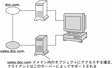

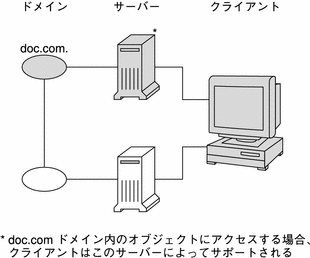

クライアントが名前空間へのアクセスを要求した場合、実際には、クライアントは名前空間内の特定ドメインへのアクセスを要求していることになります。したがって、クライアントは、アクセスしようとしているドメインをサポートするサーバーに自分の要求を送信します。簡単に表現すると次のようになります。
クライアントはこのサーバーを、単純な試行錯誤によって認識します。クライアントは、自分のホームサーバーから始めて、正しいサーバーが見つかるまでサーバーを 1 台ずつ試していきます。サーバーがクライアントの要求に応じられない場合、サーバーは適切なサーバーの検索に役立つ情報をクライアントに送信します。やがて、クライアントは自分の情報キャッシュを構築し、適切なサーバーをより効率的に検索できるようになります。このプロセスの詳細を次に示します。
