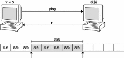

その変更内容をトランザクションログに記録したのち、マスターは自分の複製にメッセージを送信し、送信すべき更新があることを知らせます。各複製は、マスターから受信した最後の更新のタイムスタンプでこれに応答します。するとマスターは、各複製のタイムスタンプ以降にログに記録した更新を複製に送信します。
