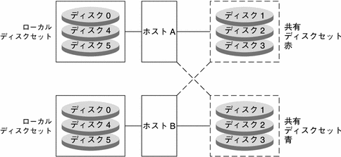

図 19-1 に、2 つの共有ディスクセットを使用する構成例を示します。
この構成では、ホスト A とホスト B がディスクセット A と B を共有しています。また、それぞれのホストには、共有されていないローカルディスクセットがあります。ホスト A に障害が発生すると、ホスト B がホスト A の共有ディスクセット (ディスクセット A) の制御を引き継ぎます。同じように、ホスト B に障害が発生すると、ホスト A がホスト B の共有ディスクセット (ディスクセット B) の制御を引き継ぎます。
