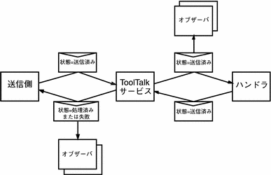

要求メッセージを送信する場合、要求は送信側とハンドラの間を往復します。要求メッセージのコピーは、処理の対象としているオブザーバへ一方方向で送信されます。図 8–2 は、要求のルーティングの手順を示しています。
ToolTalk サービスは、1 つのハンドラだけに要求を送信します。ハンドラは、メッセージに結果を追加して返信します。その他のプロセスは、要求が処理される前後、またはその両方の時点で、要求を監視できます。オブザーバは、要求を送り返さずに要求を吸収します。
