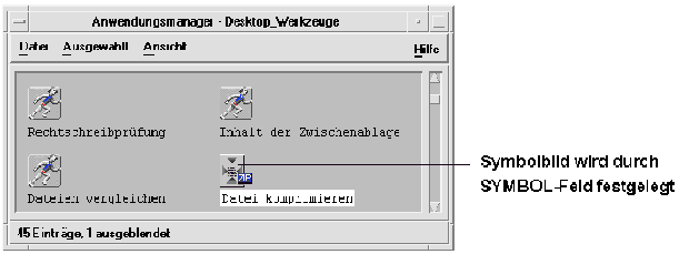

Beispielsweise enthält die Gruppe von Anwendungen 'Desktop_Werkzeuge' im Application Manager Symbole, über die verschiedene Dienstprogramme gestartet werden.
Jedes dieser Symbole führt eine Aktion aus, wenn Sie auf dieses Symbol doppelklicken. Das folgende Beispiel zeigt einen Teil der Definition für die Aktion, die ausgeführt wird, wenn der Benutzer auf das Symbol mit der Bezeichnung 'Xwd Display' doppelklickt. Die Aktion ist in der Konfigurationsdatei /usr/dt/appconfig/types/sprache/xclients.dt festgelegt:

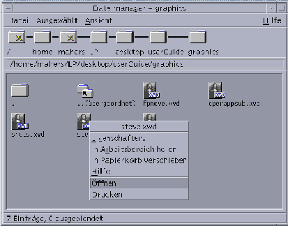

Daneben werden Aktionen häufig in Menüs verwendet. Datendateien verwenden normalerweise Aktionen in ihrem Menü 'Ausgewählt' im Dateimanager. XWD-Dateien (Dateien mit der Erweiterung .xwd oder .wd) verfügen beispielsweise über eine Aktion 'Öffnen', die die Aktion 'Xwud' ausführt und die Bildschirmdarstellung anzeigt.
Die Aktionen im Menü 'Ausgewählt' werden in der Datentypdefinition für XWD-Dateien angegeben. Die Definition befindet sich in der Konfigurationsdatei /usr/dt/appconfig/types/sprache/xclients.dt.
DATA_ATTRIBUTES XWD
ACTIONS Open,Print
ICON Dtxwd
Erläuterungen zum Datentyp XWD und den zugehörigen Aktionen 'Öffnen' und 'Drucken' finden Sie im Abschnitt Wie Datentypen Datendateien mit Aktionen verbinden.

Das Anwendungssymbol 'Xwud' verwendet das Standardsymbolbild für Aktionen, da die Aktionsdefinition kein Feld ICON enthält, in dem ein anderes Bild definiert wird.
Im Gegensatz dazu verwendet das Symbol mit der Bezeichnung 'Datei komprimieren' ein anderes Symbolbild, da die zugrundeliegende Aktionsdefinition ein ICON-Feld enthält:
Beispiel:
ACTION Compress
LABEL Datei komprimieren
ICON Dtcmprs
