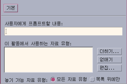

  2. 활동 만들기 윈도우에서 고급 버튼을 눌러 윈도우를 확장하십시오.

  3. 아이콘을 두 번 눌렀을 때 응용 프로그램 아이콘이 파일 인수에 대한 프롬프트를 표시하도록 하려면, "활동이 열릴 때, 다음 내용 질문" 텍스트 필드에 프롬프트 텍스트를 입력하십시오.
    이 텍스트 필드에 다음 지침을 적용하십시오.
    • 응용 프로그램 명령행에 필수 파일 인수가 있으면 이 필드를 사용해야 합니다.
    • 명령행이 파일 인수를 포함하지 않으면 이 필드를 공백으로 두어야 합니다.
    • 응용 프로그램 명령행의 파일 인수가 선택적인 경우 선택할 수 있습니다. 프롬프트 텍스트를 제공하면, 활동 아이콘을 두 번 눌렀을 때 파일에 대한 프롬프트가 표시됩니다. 프롬프트 텍스트를 제공하지 않으면, 활동은 파일 인수가 빈 문자열인 상태로 실행됩니다.
  4. 활동이 인수로서 허용할 파일 유형을 지정하십시오.
    • 활동이 모든 차료 유형을 허용할 수 있는 경우에는 모든 차료 유형을 선택하십시오.
    • 활동이 응용 프로그램에 대해 작성된 데이터 유형만을 허용하는 경우 목록 위에만을 선택하십시오.
      처음에는 이 활동을 사용하는 데이터 유형 목록이 비어 있습니다. 응용 프로그램에 대한 데이터 유형을 작성하면 목록에 추가됩니다.

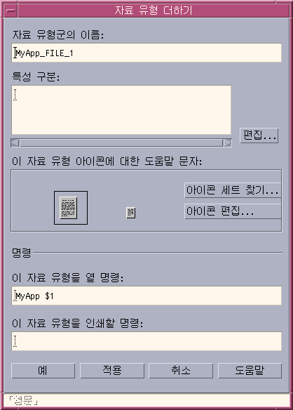

  5. 이 활동을 사용하는 데이터 유형 목록 상자 옆의 추가를 눌러 차료 유형 추가 대화 상자를 표시하십시오.
    그림 11–4 활동 만들기의 자료 유형 추가 대화 상자
    Graphic
  6. 선택사항: 기본 데이터 유형 이름을 사용하지 않으려면 데이터 유형에 대한 새 이름을 자료 유형군 이름 텍스트 필드에 입력하십시오.
    이름에는 공백이 포함될 수 없습니다. 데이터 유형 이름을 응용 프로그램 사용자는 볼 수 없습니다. 이 이름은 데이터 유형 정의를 식별하기 위해 활동/데이터 유형 데이터베이스에서 사용됩니다.

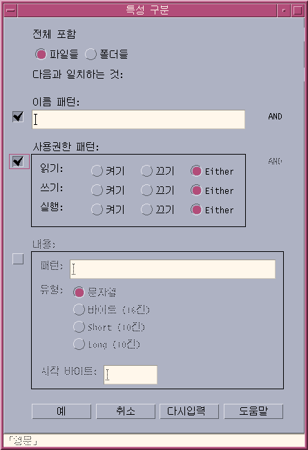

  7. 특성 구분 상자 옆의 편집 버튼을 눌러 특성 구분 대화 상자를 표시하십시오.
    그림 11–5 활동 만들기의 특성 식별 대화 상자
    Graphic
    데이터 유형의 특성은 데이터 유형을 다른 데이터 유형과 구별하기 위해 사용하는 기준입니다. 다음 기준 중에서 하나 이상을 선택할 수 있습니다.
    파일 또는 폴더—데이터 유형이 파일 또는 폴더에만 적용됩니다.
    이름 패턴—파일 이름에 기초한 데이터 유형입니다.
    사용 권한 패턴—읽기, 쓰기, 실행 권한
    내용—파일의 지정된 부분의 내용

  9. 이름별로 데이터 유형을 지정하는 경우, 이름 패턴 확인란을 선택하고 텍스트 필드를 채우십시오.
    그림 11–7 데이터 유형에 대한 파일 이름 특성 지정
    Graphic
    *와 ?를 와일드카드로 사용할 수 있습니다.
    *—일련의 문자에 해당합니다.
    ?—단일 문자에 해당합니다.

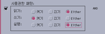

  10. 데이터 유형 지정이 사용 권한에 따라 다른 경우에는 사용 권한 패턴 확인란을 선택한 다음 해당 데이터 유형에 대한 사용 권한을 선택하십시오.
    그림 11–8 데이터 유형에 대한 사용 권한 특성 지정
    Graphic
    On—파일이 지정된 사용 권한을 가져야 합니다.
    Off—파일이 지정된 사용 권한을 갖지 않아야 합니다.
    Either—어떤 사용 권한을 지정하든 상관 없습니다.
  11. 데이터 유형 지정이 내용에 따라 다른 경우, 내용 확인란을 선택한 다음 찾을 패턴과 내용 유형을 입력하십시오. 선택적으로 검색을 시작할 바이트 위치를 입력할 수 있습니다.
    그림 11–9 데이터 유형에 대한 내용 특성 지정
    Graphic
    주 –
    내용 기반 데이터 유형을 지정하면 시스템 성능에 영향을 줄 수 있습니다.

  13. 데이터 파일의 도움말 텍스트를 도움말 텍스트 필드에 입력하십시오.
  14. 데이터 유형 아이콘 제어도구를 사용하여 데이터 파일에 대한 아이콘을 지정하십시오. 처음에는 기본 아이콘이 표시됩니다.
    • 새 아이콘을 작성하려면, 아이콘 편집을 눌러 아이콘 편집기를 실행하십시오.
  15. 이 데이터 유형을 열기 위한 명령어 텍스트 필드의 명령어를 확인하십시오. 이 명령어는 사용자가 데이터 파일을 두 번 누르면 실행될 명령어입니다.
  16. 선택사항: 응용 프로그램이 데이터 파일을 명령행에서 인쇄하기 위한 인쇄 명령어를 제공하는 경우, 이 명령어를 파일 인수에 대해 구문 $n을 사용하여 이 차료 유형을 인쇄할 명령 텍스트 필드에 입력하십시오.
  17. 다음 작업 중 하나를 수행하여 데이터 유형 정의를 저장하십시오.
    • 데이터 유형을 저장하고 자료 유형 추가 대화 상자를 닫으려면 확인을 누르십시오.
    • 자료 유형 추가 대화 상자를 닫지 않은 상태에서 데이터 유형을 저장하려면 적용을 누르십시오. 그러면 활동에 대해 다른 데이터 유형 정의를 바로 진행할 수 있습니다.
