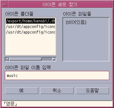

아이콘 세트 찾기 대화 상자는 활동 만들기 기본 윈도우 또는 자료 유형 추가 윈도우의 아이콘 세트 찾기를 누르면 표시됩니다. 대화 상자를 사용하여 활동 또는 데이터 유형에 사용될 아이콘을 지정하십시오.
그림 11–10 아이콘 세트 찾기 대화 상자
Graphic
아이콘 세트 찾기 대화 상자를 통해 다음 위치에 있는 아이콘 이미지 파일 세트를 지정할 수 있습니다.
아이콘 검색 경로상에 위치하는 아이콘 세트를 지정하는 방법
  1. 아이콘 세트 찾기 대화 상자의 아이콘 폴더들 목록에서 아이콘을 포함하는 폴더 경로를 두 번 누르십시오.
    아이콘 파일 목록에 해당 폴더에 있는 모든 아이콘 파일이 표시됩니다.
  2. 아이콘 파일 목록에서 사용하려는 아이콘을 누르십시오.
    그러면 아이콘 파일의 기본 이름이 아이콘 파일 이름 입력 텍스트 필드에 놓이게 됩니다.
  3. 확인을 누르십시오.

다음 절차에 따라 등록 패키지의 일부인 아이콘을 지정하십시오.
  1. 아이콘 세트 찾기 대화 상자의 아이콘 파일 이름 입력 텍스트 필드에 아이콘 파일의 기본 이름을 입력하십시오.
  2. 확인을 누르십시오.
    활동 만들기는 아이콘을 아이콘 검색 경로의 디렉토리에서 찾을 수 없다고 알리는 대화 상자를 표시합니다.
  3. 표시되는 정보 대화 상자에서 이름 확인을 선택하십시오.
