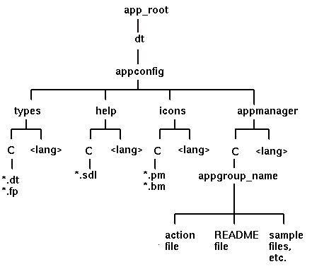

등록 패키지는 응용 프로그램 루트나 app_root라고 부르는 최상위 레벨 디렉토리 아래에 모입니다.
app_root/dt/appconfig 디렉토리 아래의 주요 구성 필드 범주가 표 5–1에 나와있습니다.

각 주요 범주는 언어별 파일을 위한 하위 디렉토리를 가지고 있습니다. 기본 언어 파일은 C 디렉토리에 있습니다.
다음과 같은 디렉토리를 작성하십시오. 사용자가 언어마다 다른 환경설정 파일을 제공하고 있는 경우에는 각 언어에 대해 별도의 디렉토리를 만드십시오. 사용자가 하나의 언어만 제공하고 있는 경우, 파일을 C 디렉토리에 두십시오.
app_root/dt/appconfig/types/language
app_root/dt/appconfig/help/language
app_root/dt/appconfig/icons/language

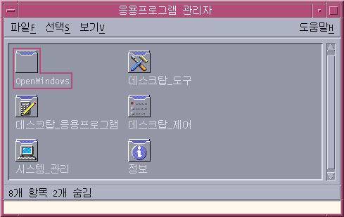

app_root/dt/appconfig/appmanager/language/appgroup_name, 여기서 appgroup_name은 응용 프로그램 그룹의 이름입니다.
예를 들어, 그림 5–5는 appgroup_name이 “Media_Tools”인 그룹을 포함하는 응용 프로그램 관리자를 보여주고 있습니다.
