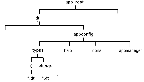

활동 및 데이터 유형은 환경설정 파일에서 정의합니다. 활동 및 데이터 유형 정의를 포함하는 파일 이름 지정에 대한 유일한 요구사항은 .dt 접미사를 가져야 한다는 것입니다. 규약에 따라, 사용자는 파일 action_name.dt 또는 application_name.dt라는 파일 이름을 지정할 수 있습니다.
활동 및 데이터 유형을 포함하는 파일을 디렉토리 app_root /dt/appconfig/types/language의 응용 프로그램 루트 아래에 두십시오. 기본 language는 C입니다.
