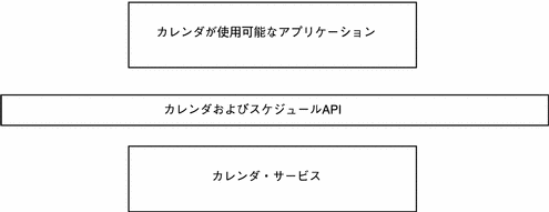

CSA インタフェースは、カレンダが使用可能なアプリケーションとカレンダ・サービスの間に定義されます。このインタフェースの機能はすべて、カレンダ・サービスに依存しないように設計されています。ただし、この API では、拡張の使用によって実行される共通関数のプロトコル固有の拡張は許されています。詳細は、拡張を参照してください。カレンダが使用可能なアプリケーションとカレンダ・サービスの CSA インタフェースの関係を図 10–1 に示します。
図 10–1 カレンダおよびスケジュール API の位置付け

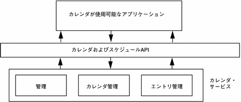

CSA インタフェースのモデルは、管理、カレンダ管理、および項目管理という 3 つのコンポーネントに分けることができます。これらのコンポーネントを図 10–2 に示します。
図 10–2 カレンダおよびスケジュール API のコンポーネント

カレンダ・サービスへのアクセスは、カレンダ・セッションを通して確立されます。セッションは、カレンダ・サービスへの有効な接続のために用意され、サービスによって保持されるカレンダ情報の整合性の確保を支援します。カレンダが使用可能なアプリケーションは、カレンダ・サービス内の個々のカレンダにログインして、有効なセッションまたは接続を確立します。セッションは、カレンダが使用可能なアプリケーションがカレンダからログアウトすることによって終了します。
カレンダ・サービスは、1 つ以上のカレンダを保持します。カレンダ・サービスは、これらのカレンダに対して、いくつかのレベルの管理サポートを提供します。カレンダが使用可能なアプリケーションは、特定のカレンダ・サービスによって保持されるカレンダのリストにアクセスできます。さらに、カレンダ・サービスにより、実装固有の永続的形式にカレンダ情報を保管したり復元したりできます。カレンダ・サービスが複数のカレンダの保持をサポートする場合には、カレンダの作成と削除のためのサポート関数が定義されます。また、カレンダの特性を管理するための関数が定義されます。
CSA インタフェースのほとんどの関数は、個々のカレンダ項目を管理します。カレンダ項目は、イベント、予定、またはメモです。項目は、特定のカレンダへの追加、削除、更新、および読み取りができます。カレンダが使用可能なアプリケーションは、カレンダ項目に通知方法を追加できます。
