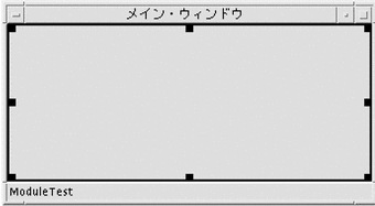

メイン・ウィンドウ、カスタム・ダイアログ、またはファイル選択ダイアログ・ボックスをウィンドウ・パレットからドラッグし、ワークスペース上にドロップします。
モジュールに名前が付いていない場合は、[モジュール名] ダイアログ・ボックスが表示されます。カーソルを [モジュール名] ダイアログ・ボックスに移動し、名前を入力してから [適用] をクリックします。
ウィンドウの一番下のステータス領域に、モジュール名が表示されます。
必要であれば、ウィンドウ・オブジェクトの属性を編集します。
これは、この手順でも、後で行うこともできます。一般的な操作方法については、オブジェクトの属性を編集するにはを参照してください。メイン・ウィンドウまたは主メイン・ウィンドウに固有の操作方法については、例: メイン・ウィンドウ属性の編集を参照してください。

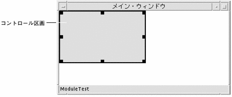

メイン・ウィンドウまたはカスタム・ダイアログの区画領域のすべての余白を埋めるには、コントロール区画が必要な場合があります。アプリケーション・ビルダの主ウィンドウのような複雑なウィンドウを作成するには、コントロールまたは他の区画をコントロール区画上にドロップします。メイン・ウィンドウまたはカスタム・ダイアログをワークスペース上に一度ドロップしてから、次のようにします。
コントロール区画を区画パレットからドラッグし、メイン・ウィンドウまたはカスタム・ダイアログの左上隅にドロップします。
コントロール区画の右下隅 (隅を指す矢印が表示されている) を、ウィンドウの右隅を越えるまでドラッグし、マウス・ボタン 1 を離します。
ウィンドウの 4 つの側 (上、下、右、左) に、コントロール区画が接続されます。ウィンドウのサイズを変更すると、コントロール区画もそれに伴ってサイズが変更されます。
