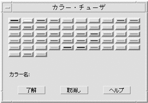

カラー・チューザからカラーを選択するには
ほとんどの属性エディタには、バックグラウンドおよびフォアグラウンドのカラー属性があります。使用するカラー名が分かっている場合は、[カラー: ] フィールドの [バックグラウンド] または [フォアグラウンド] の隣のテキスト・フィールドにカラー名を入力します。カラー・チューザ・パレットからカラーを選択するには、次のようにします。
  1. [バックグラウンド] または [フォアグラウンド] メニュー・ボタンをクリックして [カラー・チューザ] を選択します。
    使用可能なカラーが配列された [カラー・チューザ] が表示されます。
    Graphic
  2. パレットの中の、使用するカラーをクリックします。
    選択したカラー名が、[カラー名] の後に表示されます。
  3. [了解] をクリックしてカラーを選択し、[カラー・チューザ] を終了します。
    [バックグラウンド] または [フォアグラウンド] メニューの隣の矩形領域に、選択したカラーが表示され、その矩形領域の隣のテキスト・フィールドに、カラー名が表示されます。
  4. 必要であれば、バックグラウンドまたはフォアグラウンドのカラーを選択する操作を繰り返します。
  5. 属性エディタで [適用] をクリックして変更内容を適用します。
    インタフェースのオブジェクトのバックグラウンドまたはフォアグラウンドが、選択したカラーになります。
