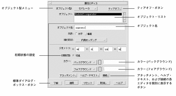

属性エディタは、アプリケーション・インタフェースをカスタマイズするためのもので、インタフェース・オブジェクトの属性 (外観または機能) を編集するのに使用します。この付録では、すべての属性エディタに共通する属性、および多くの属性エディタに共通する属性とボタンについて説明します。また、各オブジェクトごとの個別の属性エディタについても説明します。
セパレータ用の属性エディタ (ほとんどすべての属性エディタに共通の属性があります) を次に (共通要素を記して) 示します。 Graphic
属性エディタ: 一般属性
アプリケーションの各オブジェクトの属性エディタは、それぞれ独自のものですが、これらのほとんどすべてに共通する属性があります。
オブジェクト型
属性ではありません。[オブジェクト型] は、表示される属性エディタの型を選択するためのオプション・メニューです。選択したオブジェクト型によって、属性も変わります。
オブジェクト
属性ではありません。[オブジェクト] は、現在のプロジェクト内で選択されたオブジェクト型のオブジェクトをリストします。リストには、各オブジェクトの単一の完全名が表示されます。この名前は、オブジェクトが存在するモジュール名、2 つのコロン、およびオブジェクト名で構成されます。
オブジェクト名
デフォルト名、またはユーザが [オブジェクト] リストから選択したオブジェクトに付けた名前を表示します。
初期状態、可視
選択したオブジェクトをアプリケーションの起動時に表示するかどうかを指定します。カスタム・ダイアログ以外のすべてのオブジェクトでは、[可視] がデフォルトです。
初期状態、アクティブ
選択したオブジェクトをアプリケーションの起動時に「アクティブ」にするかどうかを指定するチェック・ボックスです。アクティブでないオブジェクトには機能しません。選択不可になっている場合、どの機能もオブジェクトから起動できません。
カラー: バックグラウンド
選択したオブジェクトのバックグラウンド・カラーを指定します。既知のカラー名を入力するか、メニューから [カラー・チューザ] を選択して、表示されたパレットからカラーを選択します。
カラー: フォアグラウンド
選択したオブジェクトのフォアグラウンド・カラーを指定します。既知のカラー名を入力するか、メニューから [カラー・チューザ] を選択して、表示されたパレットからカラーを選択します。

セパレータ属性エディタ
セパレータ・オブジェクトに特有の属性のみを説明します。オブジェクト型、オブジェクト、オブジェクト名、初期状態、およびカラーについては、属性エディタ: 一般属性を参照してください。ジオメトリについては、属性エディタ: 共通属性を参照してください。
向き
セパレータ・オブジェクトを [水平] または [垂直] の向きで表示するかを指定します。
線の形状
セパレータの線の形状のタイプを指定します。選択肢は、[なし]、[内側エッチング]、[外側エッチング]、[内側エッチング・ダッシュ]、[外側エッチング・ダッシュ]、[一本線]、[二本線]、[一本の破線]、および [二本の破線]です。
