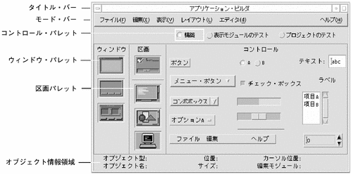

アプリケーション・ビルダの主ウィンドウ
Graphic
アプリケーション・ビルダの主ウィンドウは、グラフィカル・ユーザ・インタフェース構築の出発点です。インタフェースは、アプリケーション・ビルダのオブジェクト・パレット ([ウィンドウ]、[区画]、および [コントロール]) から、ワークスペースにオブジェクトをドラッグして、その結果として生成されたインタフェース・オブジェクトの属性を編集することによって作成されます。インタフェースの作成に必要な手順の概要については、第 1 章「入門」の アプリケーション・ビルダのプロセスの概要を参照してください。
タイトル・バー
アプリケーション名「アプリケーション・ビルダ」、ウィンドウ・マネージャのメニュー、アイコン化ボタン、最大表示ボタン、(開いている場合は) 現在のプロジェクト名、および保存した後に変更が行われた場合は「(保存が必要)」という表示があります。
モード・バー
ビルド・モードかテスト・モードかを指定するラジオ・ボタン ([構築]、[表示モジュールのテスト]、[プロジェクトのテスト]) があります。
[構築] は、インタフェースの設計および構築用です。
[表示モジュールのテスト] は、ヘルプ、メニュー、現在の接続、表示モジュールのテスト用です。初期状態が [可視] に設定されていないウィンドウ・オブジェクトを含むすべてのウィンドウ・オブジェクトが表示されます。
[プロジェクトのテスト] は、ヘルプ、メニュー、現在のプロジェクト内の接続のテスト用です。初期状態が [可視] に設定されていないオブジェクトは表示されません。
ウィンドウ・パレット
アプリケーション・ビルダには、メイン・ウィンドウ、カスタム・ダイアログ、ファイル選択ダイアログの 3 種類のウィンドウ・オブジェクトがあります。ウィンドウ・オブジェクトは、ワークスペース上にドロップできます。詳細は、後述のウィンドウ・パレットを参照してください。
区画パレット
アプリケーション・ビルダには、コントロール区画、テキスト区画、描画領域区画、端末区画の 4 種類の区画オブジェクトがあります。区画オブジェクトは、メイン・ウィンドウ、カスタム・ダイアログ、および他の区画にドロップできます。詳細は、区画パレットを参照してください。
コントロール・パレット
アプリケーション・ビルダには次の 14 種類のボタンがあります。ボタン、メニュー・ボタン、コンボ・ボックス、オプション・メニュー、メニュー・バー、ラジオ・ボックス、チェック・ボックス、ゲージ、スケール、セパレータ、テキスト・フィールド、ラベル、リスト、スピン・ボックス。詳細は、コントロール・パレットを参照してください。
オブジェクト情報領域
カーソルの下にあるオブジェクトに関する情報を表示します。詳細は、オブジェクト情報領域を参照してください。

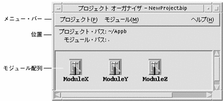

プロジェクト・オーガナイザ
プロジェクト・オーガナイザは、プロジェクトを開く、保存する、および閉じるのに使用し、モジュールを保存する、表示する、隠す、インポートする、エクスポートする、および削除するのに使用します。
Graphic
位置
[プロジェクト・パス] フィールドと [モジュール・パス] フィールド付きのコントロール区画で、現在のプロジェクトの絶対パスの位置とモジュールの相対パスを示します。モジュールは通常、プロジェクトと同じフォルダにあり、そのパスは、「.」(現在のフォルダを示す「ドット」) で表記されます。
モジュール配列
描画領域区画は、現在のプロジェクト内の各モジュールを、[アプリケーション・ビルダ] アイコンの下にモジュール名を付けた単一のアイコンとして描写します。

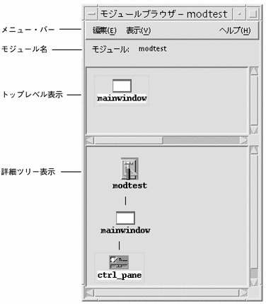

モジュール・ブラウザ
[モジュール・ブラウザ] (ブラウザとも呼ばれます) は、モジュールを階層的にツリー表示します。このブラウザを使用して、モジュールの表示、インタフェースの編集、オブジェクトのグループ化またはグループの解体、接続の作成、および編集用のオブジェクト属性エディタの表示を行います。ブラウザでは、オブジェクトを移動または整列できませんが、インタフェースで実行できます。
ブラウザを表示するには、アプリケーション・ビルダの主ウィンドウの [表示] メニューから [モジュール・ブラウザ] を選択し、表示されているぶら下がりメニューからモジュールを選択するか、インタフェースでオブジェクトを選択し、ポップアップ・メニュー (インタフェースでマウス・ボタン 3 を押すと表示される) から [ブラウズ] を選択します。
Graphic
[編集] メニュー
アプリケーション・ビルダの主ウィンドウの [編集] メニューと同じ機能 ([元に戻す]、[カット]、[コピー]、[ペースト]、および [削除]) があります。ブラウザで、オブジェクト (複数選択可) を選択してメニュー項目を選択すると、選択したオブジェクトがインタフェース内で選択され、選択された機能がインタフェース内で実行されます。
[表示] メニュー
[水平] は、子オブジェクトをその親オブジェクトの右に表示します。[垂直] に切り替えると、親オブジェクトの下に子オブジェクトを表示します。デフォルト表示は [垂直] です。
[オブジェクトグリフを隠す] は、インタフェース内のオブジェクトを表すアイコン/グリフを隠します。[オブジェクトグリフを表示] に切り替えることができ、こちらがデフォルトです。
[オブジェクト型を表示] は、インタフェース内のオブジェクトのオブジェクト型を表示します。[オブジェクト型を隠す] に切り替えることができ、こちらがデフォルトです。
[縮退] は、選択した親オブジェクトの子を「非表示化」します。非表示化すると、狭いスペースでより多くのインタフェースを参照できます。
[展開] は、選択して縮退された親オブジェクトの子を表示します。
[すべてを展開] は、すべての縮退された親オブジェクトを展開します。
[モジュール] は、サブメニューから選択されたモジュールを表示します。
[検索] は、[オブジェクト検索] ダイアログ・ボックス (オブジェクト名でオブジェクトを検索) を表示します。オブジェクトが見つかると選択され、キャンバスがスクロールしてオブジェクトを表示します。
[ブラウザのティアオフ] は、新規のブラウザを表示し、これにより、複数のモジュールの表示が可能になります。
モジュール名
表示中のモジュールを示します。[表示] メニューで変更できます。
トップレベル表示
モジュールのすべての直接の子であるウィンドウ、メニュー、およびメッセージを表示します。ここで選択した各オブジェクトの詳細な表示は、詳細ツリー表示されます。
詳細ツリー表示
選択したトップレベル・オブジェクトの詳細ツリーを表示します。トップレベル・オブジェクトのすべての子が表示されます。
注 –
ブラウザで、オブジェクトをグループ化したりオブジェクトを編集したりした場合は、必ずインタフェースをチェックして、オブジェクトを隠していないか確認してください。特に、オブジェクトをグループ化した場合は、作成された矩形のグループの後ろにオブジェクトが隠れている場合があります。
