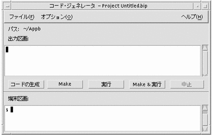

コード・ジェネレータ・ウィンドウは、インタフェースを作成するコードを生成し、完成したアプリケーションを make して実行するのに使用します。アプリケーション・ビルダの主ウィンドウの [ファイル] メニューから [コード・ジェネレータ] を選択して、ウィンドウを表示します。
ウィンドウの最上部にあるタイトル・バー内に、現在のプロジェクトのパスを示します。
このラベルの下のテキスト区画を参照します。区画の下にあるボタンをクリックした時の結果は、このテキスト区画に表示されます。(ボタンの機能も、[ファイル] メニューのメニュー項目として表示されます。)
現在のプロジェクトのコードを生成します。このアクションの出力は、出力区画に表示されます。
現在のプロジェクトのアプリケーションを「make」します。このアクションの出力は、出力区画に表示されます。
コードを生成し、アプリケーションを make した後に、コンパイル済みアプリケーションを実行します。このアクションの出力は、出力区画に表示されます。コンパイル済みアプリケーションの主ウィンドウが表示されます。
最初の 3 個のボタンの機能 ([コードの生成]、[Make]、[実行]) を組み合わせたものです。このアクションの出力は、出力区画に表示されます。コンパイル済みアプリケーションの主ウィンドウが表示されます。
現在実行中の機能を中止します。コンパイル済みアプリケーションの実行中に [中止] をクリックすると、そのアプリケーションを終了します。
任意の端末エミュレーション機能を実行します。
