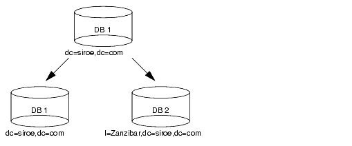

例如,假设目录位于某个数据库中,而您决定将其内容拆分到两个数据库中,如下所示:
填充新数据库时,要求将数据库 1 的内容导出,然后将其导入新数据库 1 和 2 中。
