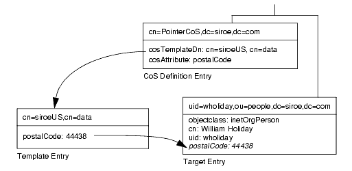

  • 指针 CoS — CoS 定义项使用模板 DN 直接标识模板项。对于 CoS 属性而言,所有目标项的属性值都与模板中给定的值相同。

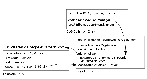

  • 间接 CoS — CoS 定义项标识称为间接说明符的属性,该属性在目标项中的值将决定用于该条目的模板。目标项中的属性必须包含 DN。利用间接 CoS,每个目标项可以使用不同的模板,因此有不同的 CoS 属性值。

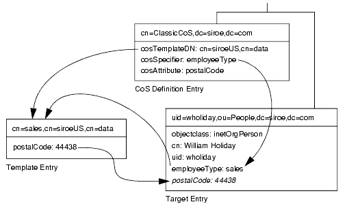

  • 典型 CoS — CoS 定义项标识模板的基本 DN 和作为目标项属性名称的说明符。包含 CoS 值的模板是由目标项中说明符属性的 RDN(相对域名)值和模板的基本 DN 的共同确定的。

指针 CoS 示例
下例显示一个为存储在 dc=siroe,dc=com 下的所有条目定义共用邮政编码的 CoS。该示例中的三个条目如下图所示:
图 5-1    指针 CoS 定义和模板示例
本例中,模板项由 CoS 定义项中的 DN,cn=siroeUS,cn=data 标识。每次在位于 dc=siroe,dc=com 下的条目上查询 postalCode 属性时,iPlanet Directory Server 都会返回模板项 cn=siroeUS,cn=data 中可用的值。因此,邮政编码将与条目 uid=wholiday,ou=people,dc=siroe,dc=com 一起出现,但不存储在该条目中。当 CoS 为数千或数百万个条目生成多个共享属性时,该机制可以节省大量的存储空间。
间接 CoS 示例
该示例是一个使用目标项 manager 属性来标识模板项的间接 CoS。利用此方法,CoS 机制可以为某个部门的所有员工生成与他们的经理相同的部门号,并且确保不断对其更新。该示例中的三个条目如下图所示:
图 5-2    间接 CoS 定义和模板示例
间接 CoS 定义项命名说明符属性,在本例中,即为 manager 属性。William Holiday 的条目是此 CoS 的其中一个目标项,并且他的 manager 属性包含 cn=Carla Fuentes,ou=people,dc=siroe,dc=com 的 DN。因此,Carla Fuentes 的条目是模板项,该模板项反过来提供值 318842 作为 departmentNumber 属性的属性值。
通过间接说明符,间接 CoS 可使用目录中的任意条目作为其模板。出于安全和性能的原因,应小心使用这种类型的 CoS。 在许多情况下,利用典型 CoS 或使用不太灵活的指针 CoS 机制限制目标项的位置,也可以取得相同的结果。
典型 CoS 示例
典型 CoS 机制根据定义项中给定的基本 DN 以及目标项中的说明符确定模板 DN。说明符属性的属性值将当作模板 DN 中的 cn 值。因此,典型 CoS 的模板 DN 必须具有以下结构:
cn=specifierValue,baseDN
下图中的示例显示一个生成邮政编码属性值的典型 CoS 定义:
图 5-3    典型 CoS 定义和模板示例
本例中,Cos 定义项的 cosSpecifier 属性指定了 employeeType 属性。该属性与模板 DN 一起,将模板项标识为 cn=sales,cn=siroeUS,cn=data。模板项随即将 postalCode 属性的值提供给目标项。
