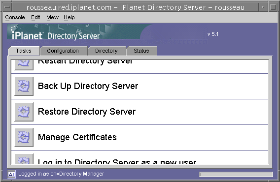

“任务”选项卡
“任务”选项卡是打开 Directory Server Console 后首先看到的界面。如下图所示,它包括用于执行所有重要管理任务(例如启动或停止 Directory Server)的按钮。要查看所有任务及其对应的按钮,最好调整控制台窗口的大小。
图 1-2    Directory Server Console 的“任务”选项卡
必须以具有目录管理员权限的用户身份登录才可以执行这些任务。如果执行任务时没有足够的权限,控制台就会提示输入目录管理员的 DN 和口令。

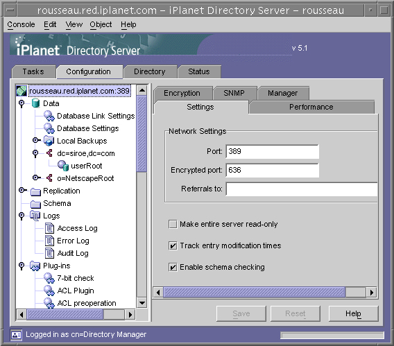

“配置”选项卡
Directory Server Console 的“配置”选项卡提供查看和修改所有目录设置(如数据库、后缀、复制、模式、日志和插件等设置)的界面和对话框。这些对话框只有在以具有目录管理员权限的用户身份登录后方可用或有效。
该选项卡的左侧窗口中包括所有配置功能的目录树,而右边窗口则显示具体管理各项功能的界面。这些界面通常还包含其它选项卡、对话框或弹出窗口。例如,下图显示整个目录的常规设置。
图 1-3    Directory Server Console 的“配置”选项卡
在左边目录树中选中一个可配置项时,该项的当前设置将显示在右边窗口的一个或多个选项卡中。根据不同的设置,有些更改在保存后立即生效,而有些更改则在重新启动服务器后方才有效。有关这些设置的说明和相关的操作,请参阅本指南中介绍各项功能的章节。
若选项卡中有未保存的更改,则在该选项卡名称旁边用红色的标记指明。即使配置另一项或者对其它主选项卡进行更改,未保存的更改也将一直保留在选项卡上。“保存”和“复位”按钮适用于给定可配置项的所有选项卡,但不会影响其它项的未保存设置。
大多数文本字段要求以正确的语法输入设置值。默认情况下,如果语法不正确,则用红色突出显示该设置的标签和输入的值,直至语法正确。“保存”按钮在所有设置的语法都正确后才可以使用。可以从“编辑”>“首选项”对话框的“ 其他”选项卡中选择使用斜体字来突出显示不正确的值,或者完全不用突出显示。

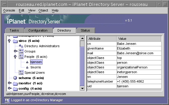

“目录”选项卡
控制台的“目录”选项卡以树状形式显示目录条目,以方便用户查找。在该选项卡中,可以浏览、显示和编辑所有条目以及它们包含的属性。
图 1-4    Directory Server Console 的“目录”选项卡
如果在登录期间给定的绑定 DN 有足够的访问权限,则配置条目可以按常规条目进行查看,并且可以直接修改。但是,为安全地更改配置设置,应始终使用通过“配置”选项卡提供的对话框。
“视图”菜单提供几个选项,用于更改“目录”选项卡的布局和内容。新的布局选项包括在单个目录树中显示所有条目(包含叶条目)以及在右边窗口显示属性等。默认的布局是在右边窗口查看叶条目,而不在左边的目录树。
“视图”>“显示”选项启用 ACI 计数、角色计数和去活状态图标用于目录树中的所有条目。在上一幅图中,ACI 计数和叶条目显示在左边的树中,而所选条目的属性值显示在右边窗口中。

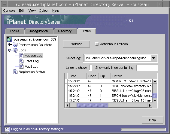

“状态”选项卡
“状态”选项卡显示服务器统计数据和日志消息。左边的树列出所有状态项,而右边窗口显示每个所选项的内容。例如,下图显示一个日志条目表格。
图 1-5    Directory Server Console 的“状态”选项卡

更改目录服务器端口号
使用 iPlanet Directory Server Console 或通过更改 cn=config 条目下的 nsslapd-port 属性值,可以修改用户目录服务器的端口或安全端口号。
如果要修改包含 iPlanet 配置信息(o=NetscapeRoot 子树)的 iPlanet Directory Server 的端口或安全端口号,则可通过 iPlanet Directory Server Console 完成。
如果想更改配置目录或用户目录端口或安全端口号,则应注意以下几点:
  • 您需要更改 Administration Server 的配置或用户目录端口或者安全端口号。有关信息,请参阅通过 iPlanet Console 管理服务器。
  • 如果安装有其它指向配置或用户目录的 iPlanet 服务器,则需要更新这些服务器以使其指向新的端口号。
要修改用户或配置目录用于监听输入请求的端口或安全端口:
  1. 在 iPlanet Directory Server Console 上,选择“配置”选项卡,然后选择左侧窗口导航树中上面的条目。
  2. 选择右侧窗口中的“设置”选项卡。
  3. 在“端口”文本框中,输入希望服务器用于非 SSL 通讯的端口号。
    缺省值是 389。
  4. 在“加密端口”文本框中,输入希望服务器用于 SSL 通讯的端口号。
    指定的加密端口号不得与常规 LDAP 通信所用的端口号相同。缺省值是 636。
  5. 单击“保存”,然后重新启动服务器。
    有关说明,请参阅“启动和停止 iPlanet Directory Server”。
