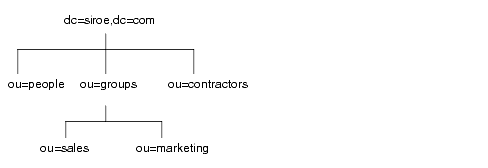

ou=people 接尾辞と、それ以下のすべてのエントリおよびノードは、1 つのデータベースに格納されます。ou=groups 接尾辞や ou=contractors 接尾辞はそれぞれ別のデータベースに格納されます。

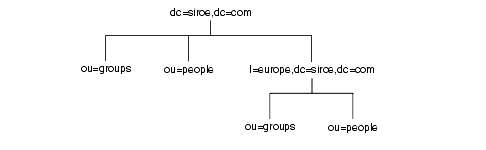

ディレクトリに複数のルート接尾辞が含まれることもあります。たとえば、ある ISP が、siroe.com や i-zed.com など、複数の Web サイトにホスティングサービスを提供しているとします。ISP は、1 つは dc=siroe,dc=com 命名コンテクストに対応し、もう 1 つは dc=i-zed,dc=com 命名コンテクストに対応する、2 つのルート接尾辞を作成します。ディレクトリツリーは次のように表されます。
また、検索操作からディレクトリツリーの特定の部分を除外するように、ルート接尾辞を作成することもできます。たとえば、siroe.com Corporation が、企業全体のディレクトリ検索からヨーロッパオフィスを除外することを希望しているとします。このためには、2 つのルート接尾辞を作成します。1 つは siroe.com Corporation 全体のディレクトリツリーである dc=siroe,dc=com に対応するルート接尾辞で、もう 1 つはディレクトリツリーのヨーロッパ分岐 l=europe,dc=siroe,dc=com に対応するルート接尾辞です。クライアントアプリケーションからは、このディレクトリツリーは次のように見えます。
siroe.com Corporation ディレクトリの dc=siroe,dc=com 分岐に対してクライアントアプリケーションが検索を実行しても、l=europe,dc=siroe,dc=com 分岐にあるエントリは返されません。これは、ルート接尾辞が異なっているからです。
siroe.com Corporation が、ディレクトリツリーのヨーロッパ分岐のエントリを全体検索に含めると決めた場合は、この分岐を全体分岐のサブ接尾辞にする必要があります。このためには、siroe.com Corporation のルート接尾辞 dc=siroe,dc=com を作成してから、この下にヨーロッパディレクトリエントリのサブ接尾辞 l=europe,dc=siroe,dc=com を作成します。クライアントアプリケーションからは、このディレクトリツリーは次のように見えます。

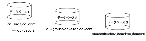

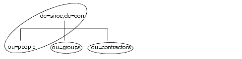

iPlanet Directory Server 5.1 では、複数のデータベースにわたって、ディレクトリツリーを分散させることができます。複数のデータベースにデータを分散させるには、次の 2 つの方法があります。
  • 接尾辞 1 つにつき 1 つのデータベース

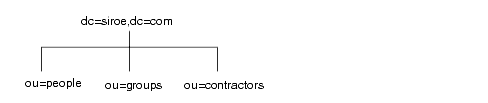

    各接尾辞のデータは、別々のデータベースに格納されます。たとえば、次のようなディレクトリツリーがあるとします。
    ここで、それぞれの接尾辞に含まれるデータを格納するためのデータベースを、次のように 3 つ追加します。
    このようなツリーの分岐は、次の 3 つのデータベースに対応します。
    データベース 1 には ou=people のデータと dc=siroe,dc=com のデータが含まれるので、クライアントは dc=siroe,dc=com に基づいて検索を実行できます。データベース 2 には ou=groups のデータ、データベース 3 には ou=contractors のデータが含まれています。

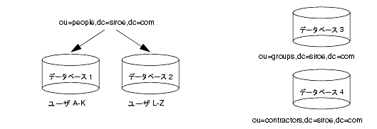

  • 接尾辞 1 つに対して複数のデータベース
    たとえば、ディレクトリツリーの ou=people 分岐にあるエントリの数が多すぎるので、これらのエントリを 2 つのデータベースに分けて格納するとします。この場合、ou=people に含まれるデータは、2 つのデータベースに分散されます。これを図に示すと次のようになります。
    データベース 1 には名前が A から K で始まる人、データベース 2 には L から Z で始まる人のデータが格納されます。データベース 3 には ou=groups のデータ、データベース 4 には ou=contractors のデータが含まれます。
    カスタム分散プラグインを使用して、1 つの接尾辞から複数のデータベースにデータを分散させる必要があります。使用している Directory Server 用に分散論理を作成する方法については、iPlanet プロフェッショナルサービスにお問い合わせください。プロフェッショナルサービスについては、http://www.iplanet.com/services/ を参照してください。

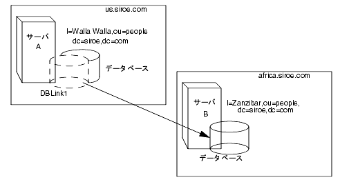

データベースリンクで管理される接尾辞を定義するには、nsslapd-suffix 属性を使用します。たとえば、社内のリモートサイトにある people の情報をポイントするデータベースリンクが必要な場合は、次の接尾辞情報を入力します。
nsslapd-suffix: l=Zanzibar,ou=people,dc=siroe,dc=com
接尾辞情報は、cn=database_link_name,cn=chaining database,cn=plugins,cn=config エントリに格納されます。

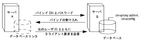

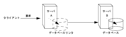

たとえば、クライアントアプリケーションがサーバ A に要求を送信するとします。サーバ A には、サーバ B にあるデータベースに対して要求を連鎖するデータベースリンクが含まれています。
サーバ A のデータベースリンクが、nsMultiplexorBindDN 属性で定義された特別なユーザと、nsMultiplexorCredentials 属性で定義されたユーザパスワードを使用して、サーバ B にバインドします。この例でサーバ A が使用するバインド資格は次のとおりです。
nsMultiplexorBindDN: cn=proxy admin,cn=config
nsMultiplexorCredentials: secret
サーバ B には nsMultiplexorBindDN に対応するユーザエントリが必要であり、このユーザに対してプロキシ認証権限を設定する必要があります。プロキシ認証権限を設定するには、ほかの ACI と同様、「プロキシ」ACI を設定する必要があります。

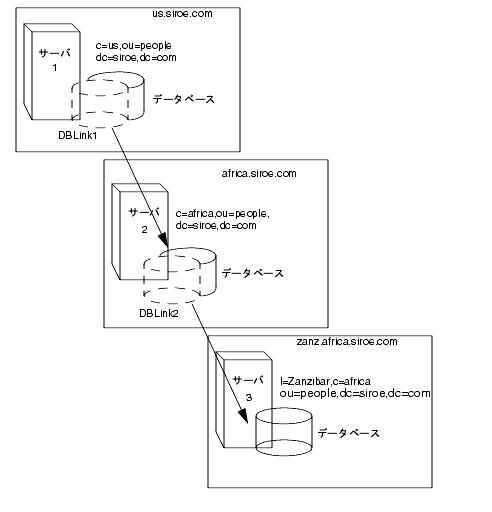

障害の発生に備えて、サーバに対して LDAP URL を追加で指定することができます。このためには、nsFarmServerURL 属性に代替サーバを追加します。代替サーバ間はスペースで区切ります。たとえば、次のように入力します。
nsFarmServerURL: ldap://siroe.com us.siroe.com:389  africa.siroe.com:1000/
この LDAP URL の例では、データベースリンクは、まず操作をサービスする siroe.com 標準ポートにあるサーバに接続します。このサーバが応答しない場合は、ポート 389 にあるサーバ us.siroe.com に接続します。これにも失敗した場合は、ポート 1000 にあるサーバ africa.siroe.com に接続します。

データベースリンク構成例
たとえば、us.siroe.com ドメイン内のサーバにあるデータベースに、サブツリー l=Walla Walla,ou=people,dc=siroe,dc=com があるとします。このとき l=Zanzibar,ou=people,dc=siroe,dc=com に対する操作要求を、 africa.siroe.com ドメインにある別のサーバに連鎖させるとします。この操作を図に示すと、次のようになります。
はじめに ldapmodify コマンド行ユーティリティを使用してデータベースリンクをサーバ A に追加します。
ldapmodify -a -h us.siroe.com -p port \
          -D "cn=Directory Manager" -w
password
次に、データベースリンクの構成情報を指定します。
dn: cn=DBLink1,cn=chaining database,cn=plugins,cn=config
objectclass: top
objectclass: extensibleObject
objectclass: nsBackendInstance
nsfarmserverurl: ldap://africa.siroe.com:389/
nsmultiplexorbinddn: cn=proxy admin,cn=config
nsmultiplexorcredentials: secret
cn: DBLink1
dn: cn="l=Zanzibar,ou=people,dc=siroe,dc=com",cn=mapping  tree,cn=config
objectclass: top
objectclass: nsMappingTree
nsslapd-state: backend
nsslapd-backend:DBLink1
nsslapd-parent-suffix: "ou=people,dc=siroe,dc=com"
cn: l=Zanzibar,ou=people,dc=siroe,dc=com
最初のセクションでは、 nsslapd-suffix 属性に、サーバ A からの連鎖先であるサーバ B にある接尾辞が含まれています。nsFarmServerURL 属性には、サーバ B の LDAP URL が含まれています。
2 番目のセクションでは新しい接尾辞が作成されるので、サーバが新しいデータベースリンクに対する要求を送信できるようになります。cn 属性には、データベースリンクの nssalpd-suffix 属性で指定されているのと同じ接尾辞が含まれています。nsslapd-backend 属性には、データベースリンク名が含まれています。nsslapd-parent-suffix 属性は、この新しい接尾辞の親 ou=people,dc=siroe,dc=com を表します。
次のように入力して、サーバ B に管理ユーザを作成します。
objectclass:person
objectclass: organizationalPerson
objectclass:inetOrgPerson
cn: proxy admin
sn: proxy admin
userPassword: secret
description: Entry for use by database links
警告
リモートサーバのプロキシ管理ユーザには、ディレクトリマネージャのユーザを使用しないでください。ディレクトリマネージャのユーザを使用すると、セキュリティホールが発生します。
次のプロキシ認証 ACI を、サーバ B の l=Zanzibar,
エントリに追加します。
aci: (targetattr = "*")(version 3.0; acl "Proxied authorization for  database links"; allow (proxy) userdn = "ldap:///cn=proxy  admin,cn=config";)
この ACI によって、プロキシ管理ユーザに対して、l=Zanzibar,ou=people,dc=siroe,dc=com サブツリー内のみにあるリモートサーバに含まれるデータへの読み取り専用アクセス権が与えられます。
注
ユーザがデータベースリンクにバインドすると、ユーザの ID がリモートサーバに送られます。ここでのアクセス制御は、常にリモートサーバで評価されます。ユーザが正常にリモートサーバのデータを修正したり、リモートサーバにデータを書き込んだりできるようにするには、リモートサーバに正確なアクセス制御を設定する必要があります。
連鎖操作のコンテキストでアクセス制御がどのように評価されるかについては、「データベースリンクとアクセス制御の評価」を参照してください。

データベースリンクとアクセス制御の評価
ユーザがデータベースリンクを含むサーバにバインドすると、データベースリンクによって、ユーザの ID がリモートサーバに送られます。ここでのアクセス制御は、常にリモートサーバで評価されます。リモートサーバで評価される LDAP 操作では、プロキシ認証制御を介して渡されたクライアントアプリケーションのオリジナル ID が使用されます。ユーザが、リモートサーバに含まれるサブツリーに対して正しいアクセス制御を持っている場合にだけ、リモートサーバで操作が成功します。つまり、リモートサーバには、通常のアクセス制御を追加しておく必要があります。これには次のような制約があります。
  • すべてのタイプのアクセス制御を使用できるとは限らない
    たとえば、ロールベースの ACI やフィルタベースの ACI では、ユーザエントリへのアクセス権が必要です。データベースリンクを介してデータにアクセスしているので、プロキシ制御にあるデータだけが検証されます。つまり、ユーザエントリがユーザのデータと同じデータベースに必ず置かれるように、ディレクトリを設計しておく必要があります。
  • クライアントのオリジナルドメインが連鎖中に失われるので、クライアントの IP アドレスや DNS ドメインに基づくアクセス制御の一部が動作しないことがある。
    リモートサーバからは、クライアントアプリケーションはデータベースリンクと同じ IP アドレスにあり、同じ DNS ドメインに存在するものとみなされます。

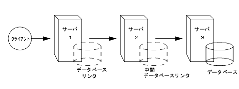

あるデータベースリンクが別のデータベースリンクをポイントするよう構成して、カスケード型連鎖の操作を作成できます。ディレクトリツリーの全データにアクセスするために、複数のホップが必要な場合、カスケード型連鎖が発生します。
ここでは、次の項目について説明します。
カスケード型連鎖の概要
カスケード型連鎖は、クライアントアプリケーションからの要求を処理するために、ディレクトリで複数のホップが必要な場合に発生します。
たとえば、次の例について考えてみます。
クライアントアプリケーションはサーバ 1 に修正要求を送信します。サーバ 1 には、サーバ 2 に操作を転送するためのデータベースリンクが含まれています。さらに、サーバ 2 には別のデータベースリンクがあります。サーバ 2 のデータベースリンクは操作をサーバ 3 に転送します。サーバ 3 にあるデータベースには、クライアントによる修正の対象となるデータが格納されています。このクライアントが修正するデータにアクセスするには、2 回のホップが必要です。
標準の操作要求時に、クライアントはサーバにバインドし、このクライアントに適用されている ACI がすべて評価されます。カスケード型連鎖を使用すると、クライアントのバインド要求はサーバ 1 で評価されますが、クライアントに適用されている ACI は、要求が目的のサーバ (上記の例ではサーバ 2) に連鎖されたときに初めて評価されます。

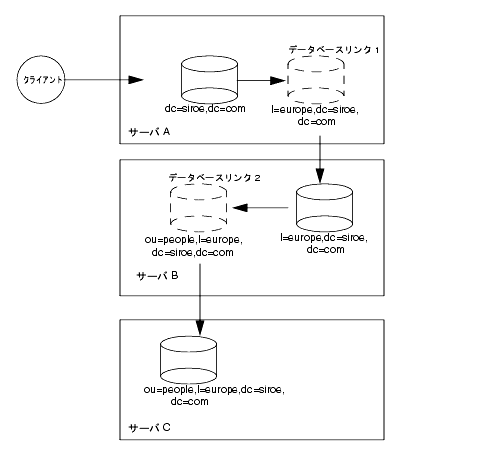

次のような例を想定します。サーバ A では、ディレクトリツリーは次のように分割されています。
ルート接尾辞 dc=siroe,dc=com、サブ接尾辞 ou=people と ou=groups はサーバ A に格納されています。l=europe,dc=siroe,dc=com および ou=groups 接尾辞は、サーバ B に格納され、l=europe,dc=siroe,dc=com 接尾辞の ou=people 分岐は、サーバ C に格納されています。
ここで、サーバ A、B、C に設定されたカスケード型連鎖を使用すると、ou=people,l=europe,dc=siroe,dc=com エントリをターゲットとするクライアント要求は、ディレクトリによって次のようにルーティングされます。
まず、クライアントがサーバ A にバインドし、データベースリンク 1 を使用してサーバ B に連鎖します。次に、サーバ B はデータベースリンク 2 を使用して ou=people,l=europe,dc=siroe,dc=com 分岐のデータにアクセスするために、サーバ C 上のターゲットデータベースに連鎖します。ディレクトリがクライアント要求を実行するには、少なくとも 2 回のホップが必要なので、この場合もカスケード型連鎖とみなされます。

コマンド行からのカスケード型連鎖の構成
コマンド行を使用したデータベース連鎖の構成は、次のステップで行います。
  • データベースリンクのうち、中間データベースリンクを含むサーバの URL へのものを、1 つポイントする
  • プロキシ認証制御を送信するように、中間データベースリンク (前述の例では、サーバ 2) を構成する
  • すべての中間データベースリンクに、プロキシ管理ユーザ ACI を作成する。このためには、中間データベースリンクが含まれるサーバごとに、データベースを作成する必要がある
  • すべての中間データベースリンクで、ローカル ACI の評価を有効にする
  • すべての中間データベースリンクと、最終連鎖先となるデータベースに、クライアント ACI を作成する
ここでは、次の項目について説明します。
ほかのデータベースリンクへのポイント
カスケード型連鎖を作成するには、あるデータベースリンクの nsFarmServerURL 属性に、別のデータベースリンクを含むサーバの URL を含める必要があります。たとえば、サーバ siroe1.com にあるデータベースリンクに、africa.siroe.com というサーバにあるデータベースリンクへのポイントを設定するとします。サーバ 1 にあるデータベースリンクの cn=database_link_name,cn=chaining database, cn=plugins,cn=config エントリの内容は、次のようになります。
nsFarmServerURL: ldap://africa.siroe.com:389
プロキシ認証制御の送信
デフォルトでは、データベースリンクはプロキシ認証制御を送信しません。ただし、データベースリンクが別のデータベースリンクに接続するときには、この制御を使用して、最終連鎖先サーバで必要となる情報を送信することができます。中間データベースリンクもまた、この制御を送信する必要があります。プロキシ認証制御が送信されるようにデータベースリンクを構成するには、中間データベースリンクの cn=config,cn=chaining database,cn=plugins,cn=config エントリに次の行を追加します。
nsTransmittedControls: 2.16.840.1.113730.3.4.12
OID 値はプロキシ認証制御を表します。LDAP 制御の連鎖については、「LDAP 制御の連鎖」を参照してください。
プロキシ管理ユーザ ACI の作成
中間データベースリンクを含むサーバでは、次のサーバにリンクが転送される前に、最初のデータベースリンクの権限を確認するための ACI を作成する必要があります。これは、サーバ 2 でサーバ 1 の資格が確認されない場合、誰でも匿名でバインドすれば、プロキシ認証制御を通過することができるので、必要以上の管理権限が付与されれてしまう可能性があるためです。
このようなセキュリティホールの発生を防ぐには、中間データベースリンクを含むサーバ上に ACI を作成しておく必要があります。ACI を作成するには、次の手順を実行します。
  1. 中間データベースリンクを含むサーバにデータベースが存在しない場合は、これを作成します。このデータベースには、管理ユーザエントリと ACI が含まれます。データベースの作成については、「データベースの作成」を参照してください。
  2. データベースの管理ユーザに対応するエントリを作成します。
  3. 適切な接尾辞をターゲットにする管理ユーザ用の ACI を作成します。これによって、管理者はこのデータベースリンクの接尾辞だけにアクセスできるようになります。管理ユーザエントリに、次の ACI を追加します。
    この ACI は、単純な連鎖を構成するときにリモートサーバで作成する ACI に似ています。
    警告
    連鎖を有効にするときは、ディレクトリの制限領域へのアクセス権を与えないように、アクセス制御を注意深く確認してください。たとえば、分岐にデフォルトのプロキシ ACI を作成すると、データベースリンクを介して接続するユーザは、この分岐の下にあるすべてのエントリを表示できてしまいます。ただし、ユーザがサブツリーをすべて表示することが望ましくない場合もあります。セキュリティホールの発生を回避するには、ACI を追加で作成して、サブツリーへのアクセスを制限する必要があります。
ローカル ACI の評価の有効化
プロキシ管理 ACI を常に確認するには、連鎖に関連するすべての中間データベースリンクで、ローカル ACI の評価を有効にする必要があります。このためには、すべての中間データベースリンクの cn=database_link_name,cn=chaining database,cn=plugins,cn=config エントリに、次の属性を追加します。
nsCheckLocalACI: on
cn=default instance config,cn=chaining database,cn=plugins,cn=config エントリでこの属性を on にすると、すべてのデータベースリンクインスタンスでその cn=database_link_name,cn=chaining database,cn=plugins,cn=config エントリの nsCheckLocalACI 属性が on に設定されます。
クライアント ACI の作成
ローカル ACI の評価を有効にしたので、中間データベースリンクと最終連鎖先データベースの両方に、適切なクライアントアプリケーション ACI を作成する必要があります。
中間データベースリンクに ACI を作成するには、まず最終連鎖先接尾辞のルート接尾辞を表す接尾辞を含むデータベースを作成します。
たとえば、リモートサーバの c=africa,ou=people,dc=siroe,dc=com 接尾辞に対するクライアント要求を連鎖させる場合は、関連するすべての中間データベースリンクに dc=siroe,dc=com 接尾辞に関連するデータベースを含める必要があります。
次に、この上位接尾辞エントリにクライアント ACI を追加する必要があります。たとえば、次のように追加します。
aci: (targetattr = "*")(version 3.0; acl "Client authentication for  database link users"; allow (all) userdn = "ldap:///uid=*  ,cn=config";)
この ACI によって、サーバ 1 の cn=config エントリに uid を持つクライアントアプリケーションが、サーバ 3 の ou=people,dc=siroe,dc=com 接尾辞の下にあるデータに対して、任意のタイプの操作を実行できるようになります。
ループの検出
Directory Server に含まれている LDAP 制御でループを防ぐことができます。最初に連鎖を試みたときに、この制御に使用可能な最大ホップ (連鎖接続) 数がサーバによって設定されます。これ以降、別のサーバへ連鎖されるたびに、この数が 1 つずつ減らされます。カウントが 0 になると、サーバはループが検出されたと判断し、クライアントアプリケーションに通知します。
使用可能なホップの数は、nsHopLimit 属性を使用して指定されます。指定されていない場合は、デフォルト値の 10 になります。
この制御を使用するには、cn=config,cn=chaining database,cn=plugins,cn=config エントリの nsTransmittedControl 属性に次の OID を追加します。
nsTransmittedControl: 1.3.6.1.4.1.1466.29539.12
各データベースリンクの構成ファイルにこの制御が存在していなければ、ループ検出は実装されません。

カスケード型連鎖構成の例
次の図のように、3 つのサーバが関連するカスケード型連鎖を作成するには、3 つのサーバすべてに連鎖コンポーネントを構成する必要があります。ここでは、3 つのサーバが関連するカスケード型連鎖の作成手順について、次の項目にわけて説明します。
サーバ 1 の構成
まず、ldapmodify コマンド行ユーティリティを使用して、データベースリンクをサーバ 1 に追加します。次のユーティリティを含むディレクトリに移動します。
Solaris 9 プラットフォーム
% cd /usr/iplanet/ds5/shared/bin
その他のプラットフォーム
% cd installDir/shared/bin
次のコマンドを入力して、ユーティリティを実行します。
ldapmodify -a -h host -p port -D "cn=Directory Manager" -w password
次に、サーバ 1 で、データベースリンク DBLink1 の構成情報を指定します。
objectclass: top
nsslapd-suffix: l=Zanzibar,c=africa,ou=people,dc=siroe,dc=com
nsmultiplexorbinddn: cn=server1 proxy admin,cn=config
cn:DBLink1
nsCheckLocalACI:off
cn="l=Zanzibar,c=africa,ou=people,dc=siroe,dc=com",cn=mapping tree,cn: config
nsslapd-backend: DBLink1
cn: l=Zanzibar,c=africa,ou=people,dc=siroe,dc=com
最初のセクションでは DBLink1 に関連するエントリが作成されます。2 番目のセクションでは新しい接尾辞が作成されるので、サーバでは、データベースリンクに対する要求を正しいサーバに送信できるようになります。ローカル ACI をチェックするためにnsCheckLocalACI 属性を構成する必要はありません。これはサーバ 2 の DBLink2 データベースリンクでのみ必要です。
ループ検出を実装する必要があるので、サーバ 1 の cn=config,cn=chaining database,cn=plugins,cn=config エントリに格納された nsTransmittedControl 属性にループ検出制御の OID を指定する必要があります。OID は次のように指定します。
dn:cn=config,cn=chaining database,cn=plugins, cn=config
changeType: modify
add: nsTransmittedControl
nsTransmittedControl 属性は、通常デフォルトで、ループ検出制御 OID 1.3.6.1.4.1.1466.29539.12 値によって構成されるため、この値が存在するかどうか前もって確認することをお勧めします。この値が存在しない場合には、この構成手順を実行する必要はありません。
サーバ 2 の構成
次に、サーバ 2 にプロキシ管理ユーザを作成します。この管理ユーザは、サーバ 1 によるサーバ 2 へのバインドと認証のために使用されます。サーバ 1 に一意のプロキシ管理ユーザ名を選択すると便利です。このプロキシ管理ユーザは、サーバ 1 にサーバ 2 へのバインドを許可することができます。次のように入力して、プロキシ管理ユーザを作成します。
objectclass:person
cn: server1 proxy admin
sn: server1 proxy admin
警告
次に、サーバ 2 でデータベースリンク DBLink2 を構成します。ldapmodify を使用して、DBLink2 の構成情報を次のように指定します。
dn: cn=DBLink2,cn=chaining database,cn=plugins,cn=config
objectclass: top
nsfarmserverurl: ldap://zanz.africa.siroe.com:389/
nsmultiplexorbinddn: cn=server2 proxy admin,cn=config
cn:DBLink2
nsCheckLocalACI:on
dn:cn="l=Zanzibar,c=africa,ou=people,dc=siroe,dc=com",cn=mapping tree,cn=config
objectclass: top
nsslapd-backend:DBLink2
nsslapd-parent-suffix:"c=africa,ou=people,dc=siroe,dc=com"
データベースリンク DBLink2 は、カスケード型連鎖構成の中間データベースリンクであるため、サーバがクライアントおよびプロキシ管理ユーザがデータベースリンクにアクセスを許可するかどうかをチェックできるように、nsCheckLocalACI を on に設定する必要があります。
サーバ 2 のデータベースリンクは、プロキシ認証制御およびループ検出制御を送信できるように構成されている必要があります。プロキシ認証制御およびループ検出制御を実装するには、両方の対応する OID を指定する必要があります。cn=config,cn=chaining database, cn=plugins,cn=config エントリに次の情報を追加します。
changeType: modify
nsTransmittedControl: 2.16.840.1.113730.3.4.12
ここで、nsTransmittedControl: 2.16.840.1.113730.3.4.12 はプロキシ認証制御の OID で、nsTransmittedControl: 1.3.6.1.4.1.1466.29539.12 はループ検出制御の OID です。
ループ検出制御が構成済みかどうかを確認し、それに応じて上のコマンドを適用してください。
次の手順では、ACI を設定します。次の操作ができるように、サーバ 2 で l=Zanzibar,c=africa,ou=people,dc=siroe,dc=com 接尾辞の上位に 1 つの接尾辞が存在することを確認する必要があります。
  • データベースリンク接尾辞の追加
  • ローカルプロキシ認証 ACI を追加。これを使用すると、サーバ 1 は、サーバ 2 で作成されるプロキシ認証管理ユーザを使って接続できる
  • ローカルクライアント ACI を追加。これによりクライアント操作がサーバ 2 で正常に実行され、サーバ 3 に転送できる。DBLink2 データベースリンクの ACI のチェックをオンにしているため、このローカル ACI が必要
両方の ACI が c=africa,ou=people,dc=siroe,dc=com 接尾辞を含むデータベースに置かれます。
注
これらの ACI の作成では、エントリを保持するため、c=africa,ou=people,dc=siroe,dc=com 接尾辞に対応するデータベースがすでに存在していることを前提にしています。このデータベースは、各データベースリンクの nsslapd-suffix 属性に指定された接尾辞よりも上にある接尾辞に関連付ける必要があります。つまり、最終連鎖先サーバの接尾辞は、中間サーバで指定された接尾辞のサブ接尾辞と同じである必要があります。
ローカルプロキシ認証 ACI を c=africa,ou=people,dc=siroe,dc=coml エントリに追加します。
aci:(targetattr="*")(target="l=Zanzibar,c=africa,ou=people,
dc=siroe,dc=com")(version 3.0; acl "Proxied authorization for  database links"; allow (proxy) userdn = "ldap:///cn=server1 proxy  admin,cn=config";)
次にローカルクライアント ACI を追加し、ACI 検査がオンになった状態のサーバ 2 でクライアント操作が正常に実行されるようにします。この ACI は、l=Zanzibar,c=africa,ou=people,dc=siroe,dc=com 分岐へのアクセス用に連鎖先のサーバで作成する ACI と同じです。c=us,ou=people,dc=siroe,dc=com 内のすべてのユーザにサーバツリーの l=Zanzibar,c=africa,ou=people,dc=siroe,dc=com 内のエントリへの更新アクセスを許可することもできます。上の文を指している次の ACI は、サーバ 2 の c=africa,ou=people,dc=siroe,dc=com 接尾辞にそれを許可するのに (実現するのに) 作成する必要がある ACI です。
dc=siroe,dc=com")(version 3.0; acl "Client authorization for  database links"; allow (all) userdn = "ldap:///uid=*,c=us,ou=people,dc=siroe,dc=com";)
この ACI によって、サーバ 1 の c=us,ou=people,dc=siroe,dc=com に uid を持つクライアントは、サーバ 3 の l=Zanzibar,c=africa,ou=people,dc=siroe,dc=com 接尾辞ツリーに対して、任意のタイプの操作を実行できるようになります。サーバ 2 に接尾辞の異なるユーザが存在する場合、サーバ 3 にさらに別の権限が必要になるため、サーバ 2 に別のクライアント ACI を追加する必要があります。
サーバ 3 の構成
カスケード型連鎖の使用例の構成手順の最後は、サーバ 3 の構成です。最初に、サーバ 2 がプロキシ認証で使用する管理ユーザをサーバ 3 に作成します。
objectclass:person
cn: server2 proxy admin
sn: server2 proxy admin
次にサーバ 2 と同様に、サーバ 3 に対して、同じローカルプロキシ認証 ACI を追加します。次のプロキシ認証 ACI を l=Zanzibar,ou=people,dc=siroe,dc=com エントリに追加します。
aci: (targetattr = "*")(version 3.0; acl "Proxied authorization for  database links"; allow (proxy) userdn = "ldap:///cn=server2 proxy  admin,cn=config";)
この ACI によって、サーバ 2 のプロキシ管理ユーザに対して、l=Zanzibar,ou=people,dc=siroe,dc=com サブツリー内にあるリモートサーバであるサーバ 3 に含まれるデータへの読み取り専用アクセス権が与えられます。
次に、l=Zanzibar,ou=people,dc=siroe,dc=com サブツリー、つまりもとのクライアントアプリケーションに対応する場所に、ローカルクライアント ACI を作成する必要があります。次のように、サーバ 2 のクライアント用に作成した ACI と同じ ACI を使用します。
aci: (targetattr = "*")(target="l=Zanzibar,c=africa,ou=people,dc=siroe,dc=com")(versio n 3.0; acl "Client authentication for  database link users"; allow (all) userdn = "ldap:///uid=*,c=us,ou=people,dc=siroe,dc=com";)
これらの手順すべてを完了すると、カスケード型の連鎖構成が設定されます。このカスケード型構成では、サーバ 1 にバインドし、サーバ 3 の l=Zanzibar,c=africa,ou=people,dc=siroe,dc=com 分岐情報を変更できます。セキュリティ要件に応じて、さらに詳細なアクセス制御を提供するかどうかを決定してください。
