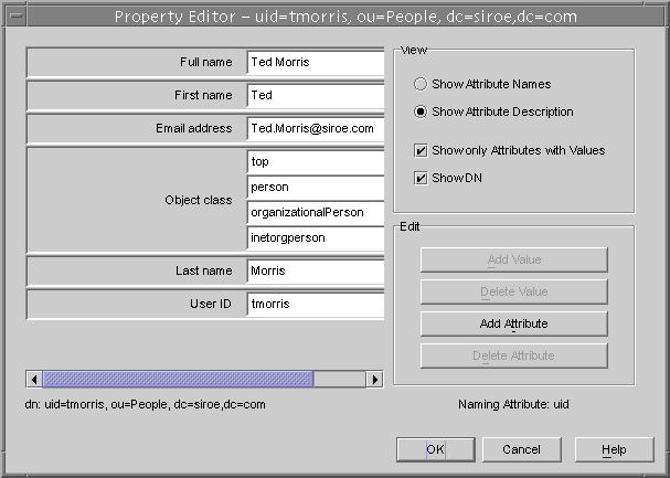

Directory Server Console でディレクトリエントリを変更するには、プロパティエディタを起動する必要があります。プロパティエディタには、エントリに属するオブジェクトクラスと属性のリストが表示されます。

図 2-1 は、inetorgperson を説明するエントリの例を示すプロパティエディタです。
図 2-1    Directory Server Console - プロパティエディタ
