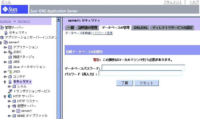

信頼データベースの作成
信頼データベースを作成する場合は、キーペアファイルで使われるパスワードを指定します。このパスワードは、暗号化された通信を使ってサーバーを起動するときにも使われます。
ローカルマシンに信頼データベースを作成する場合は、管理インタフェースで次の手順を実行します。
  1. 「アプリケーションサーバーインスタンス」にアクセスし、サーバーインスタンスを選択します。
  2. 「セキュリティ」にアクセスします。
  3. 「データベースの管理」をクリックします。
  4. 「データベースを作成」リンクをクリックします。
  5. 「信頼データベースの初期化」ページが表示されます。
   「信頼データベースの作成」ページ
Lv`AMf[^x[X (L[yAt@C) y[WB
  1. データベースのパスワードを入力します。
  2. もう一度パスワードを入力します。
  3. 「了解」をクリックします。
  4. 左ペインで「アプリケーションサーバーインスタンス」を選択して自分のサーバーインスタンスにアクセスし、「変更の適用」をクリックします。
  5. サーバーを停止し、再起動して変更を適用します。

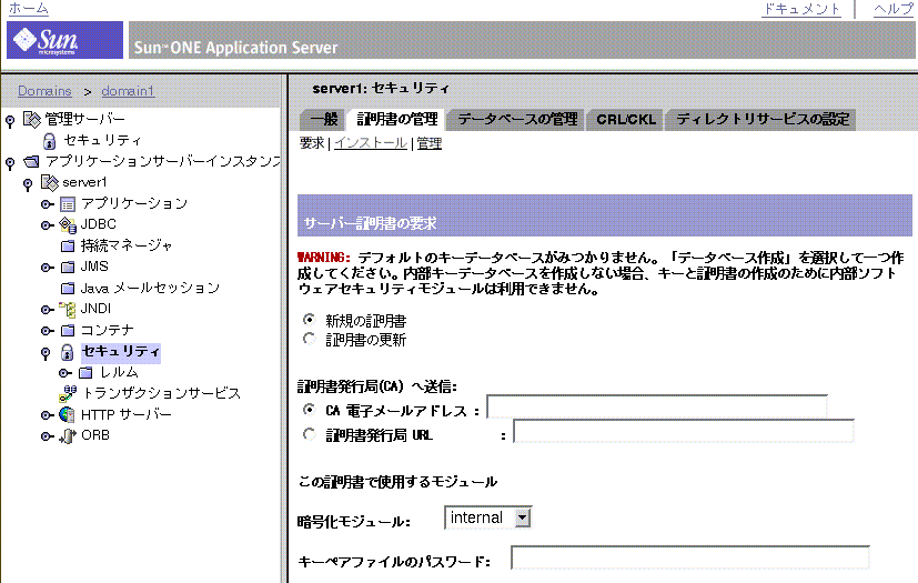

CA に証明書を要求するときは、管理インタフェース で次の手順を実行します。
  1. 「アプリケーションサーバーインスタンス」にアクセスし、左のペインでサーバーインスタンスを選択します。
  3. 「証明書の管理」を選択します。
  4. 「要求」リンクをクリックします。
  5. 「サーバー証明書の要求」ページが表示されます。
   「サーバー証明書の要求」ページ
Lv`AT[o[vy[WB
  1. 新規証明書の発行か、証明書の書き換えのどちらかを選択します。
  2. 多くの証明書は、半年または 1 年など、一定期間が経過すると失効します。一部の CA は、書き換え済みの証明書を自動的に送付します。
  3. 次の手順を実行して、証明書の要求をどのように送信するかを指定します。
    • 要求を電子メールメッセージで受信する CA の場合は、「CA 電子メール」をチェックして CA の電子メールアドレスを入力します。CA のリストから選択するときは、リストをクリックして証明書発行局を選択します。
    • Sun ONE Certificate Server を使用する社内の CA に証明書を要求する場合は、「証明書発行局 URL」のチェックボックスをクリックし、証明書サーバーの URL を入力します。この URL は、証明書の要求を処理する証明書サーバーのプログラムに直接アクセスするものにします。
  4. ドロップダウンリストから証明書を要求する場合は、使用するキーペアファイルの暗号化モジュールを選択します。
  5. キーペアファイルのパスワードを入力します。
  6. 内部モジュール以外の暗号化モジュールを選択していなければ、これは、信頼データベースの作成時に指定したパスワードです。サーバーはこのパスワードを使って申請者の秘密鍵を取得し、CA へのメッセージを暗号化します。次に、サーバーは公開鍵と暗号化されたメッセージの両方を CA に送信します。CA は公開鍵を使ってメッセージを復号化します。

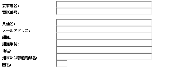

  7. 申請者の識別情報を入力します。
   サーバー証明書識別情報の要求
AvKvtB[hB AsB
この情報の形式は CA によって異なります。

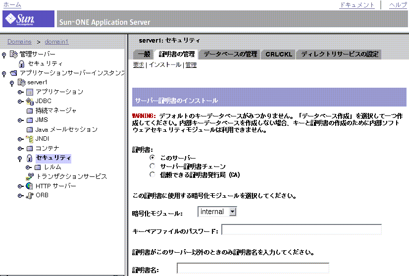

CA から送付された証明書をインストールするときは、管理インタフェースで次の手順を実行します。
  3. 「証明書の管理」を選択します。
  4. 「インストール」リンクをクリックします。
  5. 「サーバー証明書のインストール」ページが表示されます。
   「サーバー証明書のインストール」ページ
}AT[o[CXg[y[WB
  1. インストールする証明書の種類を選択します。
    • 「このサーバー」 - そのサーバーだけに関連づけられる 1 つの証明書
    • 「サーバー証明書チェーン」 - 証明書チェーンに含まれる CA の証明書
    • 「信頼できる証明書発行局」 - クライアントの認証に信頼できる CA として受け入れる CA の証明書
  2. ドロップダウンリストから暗号化モジュールを選択します。
  3. キーペアファイルのパスワードを入力します。
  4. このサーバーインスタンスだけで使う場合は、証明書名の欄には何も入力しません。ただし、次の場合は適切な情報を入力してください。
    • 複数の仮想サーバーが複数の証明書を利用する。この場合は、サーバーインスタンス内で他と重複しないように証明書名を入力する
    • 内部モジュール以外の暗号化モジュールを使用している。この場合は、その暗号化モジュールに含まれるすべてのサーバーインスタンス内で他と重複しないように証明書名を入力する
    名前を入力すると、証明書の管理のページに表示されます。この名前は、内容がわかるようなものにする必要があります。たとえば、「United States Postal Service CA」は CA の名前で、「VeriSign Class 2 Primary CA」は CA の名前と証明書の種類の両方を示しています。
    注
    証明書名を入力しない場合は、デフォルト値が適用されます。

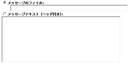

   証明書インストール時のメッセージ情報
Lv`AtB[hBACA dq[bZ[Wt@CeLXgRs[B
  1. 次のいずれかを選択します。
    • 「メッセージのファイル」: この場合は、保存した電子メールの完全パス名を入力する
    • 「メッセージテキスト (ヘッダ付き)」: この場合は、電子メールのテキストを貼り付ける
    • コピーしたテキストを貼り付ける場合は、最初と最後のハイフンも含め、「Begin Certificate」と「End Certificate」のヘッダーもコピーするように注意する
  2. 「了解」をクリックします。

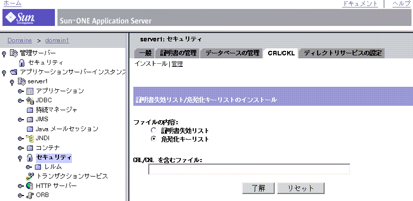

CRL または CKL のインストール
CRL または CKL をCA から入手するには、管理インタフェースで次の手順を実行します。
  1. CRL または CKL をダウンロードする CA の URL を調べます。
  2. ブラウザに URL を入力し、サイトにアクセスします。
  3. CA の指示に従って CRL または CKL をローカルディレクトリにダウンロードします。
  4. 管理インタフェースで「アプリケーションサーバーインスタンス」にアクセスし、サーバーインスタンスを選択します。
  5. 「セキュリティ」にアクセスします。
  6. 「CRL/CKL」を選択します。
  7. 「インストール」リンクをクリックします。
  8. 「証明書失効リスト / 危殆化キーリストのインストール」ページが表示されます。
Lv`ACRL  CKL CXg[y[WB
  1. 次のいずれかを選択します。
    • 「証明書失効リスト」
    • 「危殆化キーリスト」
  2. 関連するファイルの完全パス名を入力します。
  3. 「了解」をクリックします。
    • 「証明書失効リスト」を選択した場合は、CRL 情報を記述した「証明書失効リストを追加」ページが表示される
    • 「危殆化キーリスト」を選択した場合は、CRL 情報を記述した「危殆化キーリストの追加」ページが表示される
      注
      データベースに CRL または CKL のリストがすでに存在する場合は、証明書失効リストまたは危殆化キーリストの置換のページが表示されます。この場合は「置換」をクリックします。
  4. 「追加」をクリックします。
  5. 「了解」をクリックします。
  6. 左ペインで「アプリケーションサーバーインスタンス」を選択して自分のサーバーインスタンスにアクセスし、「変更の適用」をクリックします。
  7. サーバーを停止し、再起動して変更を適用します。
