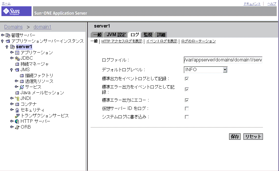

デフォルトでは、サーバー全体のログレベルを設定できます。ただし、デフォルトのログレベルをオーバーライドして、特定のサブシステムについて設定することも可能です。また、stdout と stderr をサーバーのイベントログへリダイレクトすることや、オペレーティングシステムのシステムログにログの出力することもできます。さらに、stdout と stderr の内容をサーバーのイベントログに出力することもできます。デフォルトでは、ログメッセージは、指定されたサーバーログファイルと stderr に送られます。
その他、ログメッセージに仮想サーバー ID を加える機能もあります。これは、複数の仮想サーバーを使用する際、同じログファイルへメッセージを記録するのに便利な機能です。ログメッセージをシステムログに書き込むこともできます。その場合、server.log ファイルではログされません。ログの生成と管理には、UNIX では syslog ログサービスが使用され、Windows ではシステムログサービスが使用されます。

  5. 管理インタフェースで管理サーバーに移動し、「システムログに書き込み」オプションを選択します。変更を保存し、適用します。管理サーバーを再起動して、変更を有効にします。

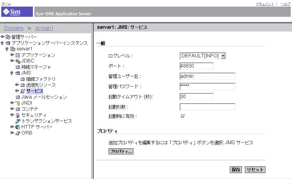

管理インタフェースでログレベルを設定する例は、「JMS サービスのログレベル」の図に示されています。各サブシステムやコンポーネントに対するログレベルを server.xml ファイルで直接設定する方法については、『Sun ONE Application Server 管理者用設定ファイルリファレンス』を参照してください。

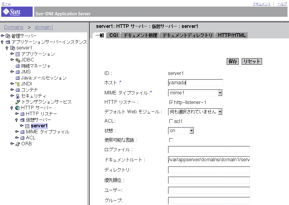

Sun ONE Application Server には、仮想サーバーインスタンスを設定できます。アプリケーションサーバーインスタンス内の各仮想サーバーには、独自の ID があり、独自のログファイルを設定することもできます。仮想サーバーごとにログファイルを割り当てると、特定のトランザクションおよびリソースのサーバーアクティビティを追跡しやすくなります。
管理インタフェースで仮想サーバーのログファイル名を指定するには、ディレクトリツリーから「HTTP サーバー」のリンクへ移動し、仮想サーバーのフォルダ下のサーバーインスタンス要素を開いて、右フレームに「一般」タブを表示します。「ログファイル」フィールドに、仮想サーバーのログファイルのパスと名前を入力します。「仮想サーバーログファイル名の設定」の図は、設定する場所を示しています。

   仮想サーバーログファイル名の設定
この図は、仮想サーバーのログファイル名を設定する場所を示しています。

   JMS サービスのログレベル
この図は、JMS サーバーのログレベルを設定する場所を示しています。

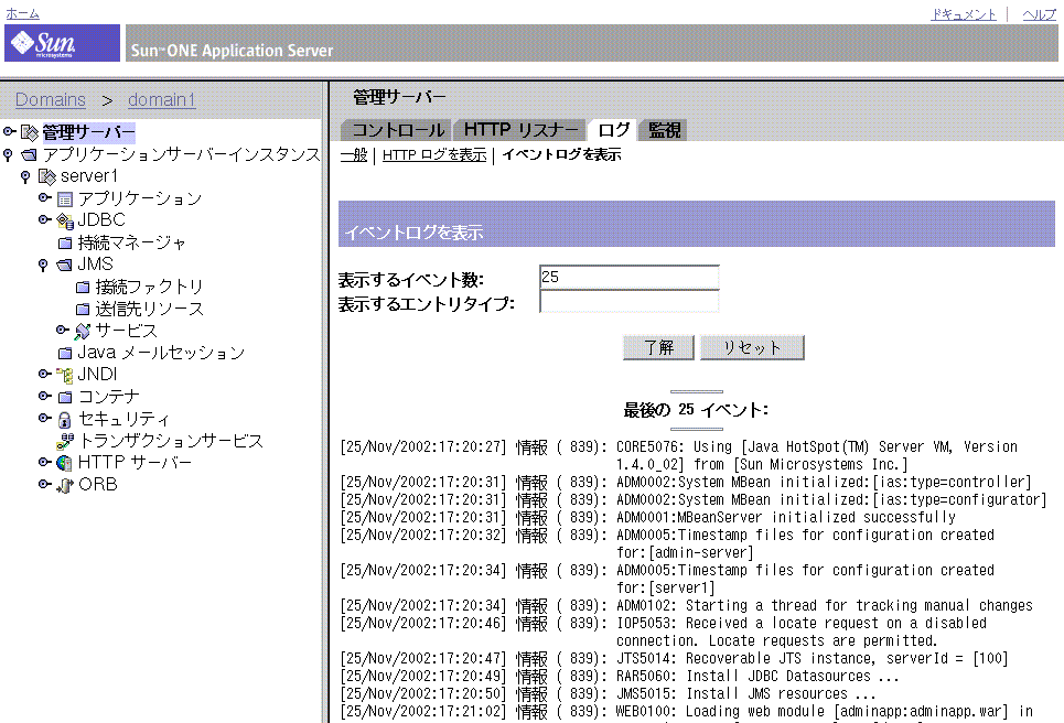

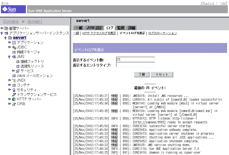

アクセスログファイルとイベントログファイル (server.log) が自動的にアーカイブされるように設定できます。指定した時刻、または指定した間隔で、ログがローテーションされます。Sun ONE Application Server は、古いログファイルに保存日時を含めた名前を付けて保存します。
注
複数の仮想サーバーを作成し、仮想サーバーごとにログファイルを関連付けることができますが、仮想サーバーごとのログのローテーションはサポートされていません。

   サービスインスタンスのログサービス管理
この図は、管理サーバーのログサービスオプションを示しています。
「サービスインスタンスのログサービス管理」の図で示されるように、管理インタフェースでは、次に示すログサービス要素の属性を設定できます。
  • ログファイル
  • デフォルトログレベル
  • 標準出力をイベントログとして記録
  • 標準エラー出力をイベントログとして記録
  • 標準エラー出力にエコー
  • コンソールを作成
  • 仮想サーバー ID をログ
  • システムログに書き込み
ログサービスのリンクには、管理インタフェースの左側のペインで、サーバーインスタンスのツリー階層を展開するとアクセスできます。次の表に、設定可能な属性とそのデフォルト値および許値の範囲を示します。

ログレベルの指定方法
ORB、Web コンテナ、EJB コンテナ、MDB コンテナ (EJB コンテナ内)、Java トランザクションサービス、および JMS サービスのログレベルを指定するには、次の手順に従います。
  1. 管理インタフェースの左側のペインで、アプリケーションサーバーインスタンスを展開し、編集するコンポーネントおよびサブシステムを表示します。
  2. 編集するコンポーネントまたはサブシステムのリンクをクリックします。
  3. 管理インタフェースの右側のペインで、「ログレベル」ドロップダウンリストから、いずれかのログレベルパラメータを選択します。ログレベルについては、「ログレベルについて」を参照してください。
ログファイルの指定方法 (仮想サーバー)
ログファイルを指定するには、次の手順に従います。
  1. 管理インタフェースの左側のペインで、アプリケーションサーバーインスタンスを展開し、HTTP サーバーサブシステムを表示します。
  2. 「HTTP サーバー」リンクをクリックします。
  3. 「仮想サーバー」リンクをクリックします。
  4. 編集するサーバーインスタンスのリンクをクリックします。
  5. 管理インタフェースの右側のペインの「一般」タブで、「ログファイル」フィールドに編集するディレクトリパスとファイル名を入力します。

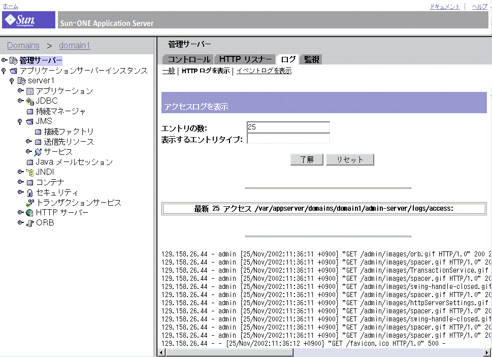

アクセスログファイルの表示
管理サーバーとアプリケーションサーバーインスタンスのどちらの HTTP ログファイルも表示できます。
管理サーバーの HTTP ログを表示するには、管理インタフェースの左側のペインで「管理サーバー」を選択し、右側のページで「ログ」タブを選択します。「HTTP アクセスログを表示」リンクが表示されます。このリンクを選択すると、設定済みのアクセスログが表示されます。表示されるログの例は、「管理サーバーの HTTP アクセスログ表示」の図に示されています。
この図は、管理サーバーの HTTP ログ表示を示しています。

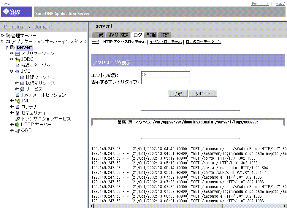

アプリケーションサーバーインスタンスのアクセスログを表示するには、管理インタフェースの左側のペインで表示するサーバーインスタンスをクリックします。右側のペインで「ログ」タブをクリックします。表示したいログのリンクをクリックすると、該当のサーバーインスタンスのアクティブな設定済みアクセスログが表示されます。「アプリケーションサーバーインスタンスのアクセスログ表示」の図に例を示します。
この図は、管理サーバーインスタンスのアクセスログ表示を示しています。
イベントログファイルの表示
管理サーバーとアプリケーションサーバーインスタンスのどちらのアクティブなイベントログファイルも表示できます。
管理サーバーのイベントログを表示するには、左側のペインで「管理サーバー」を選択し、右側のページで「ログ」タブを選択します。「イベントログを表示」リンクが表示されます。このリンクを選択すると、設定済みのイベントログが表示されます。表示されるログの例は、「管理サーバーのイベントログ表示」の図に示されています。
   管理サーバーのイベントログ表示
この図は、管理サーバーのイベントログ表示を示しています。
管理サーバーインスタンスのイベントログを表示するには、管理インタフェースの左側のペインでサーバーインスタンスを選択し、右側のペインで「ログ」タブを選択します。「イベントログを表示」リンクが表示されます。このリンクを選択すると、設定済みのイベントログが表示されます。表示されるログの例は、「アプリケーションサーバーインスタンスのイベントログ表示」の図に示されています。
この図は、管理サーバーインスタンスのイベントログ表示を示しています。

  4. こうしたラベルをログ内で検索するには、「表示」メニューから「検索」を選択します。アップデートされたログエントリを表示するには、「表示」メニューから「最新の情報に更新」を選択します。
イベントビューアの詳細については、ご使用のシステムのマニュアルを参照してください。
