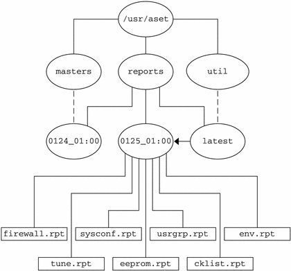

ASET タスクから生成されたすべてのレポートファイルは、ディレクトリ /usr/aset/reports の下のサブディレクトリに入っています。この節では、/usr/aset/reports ディレクトリの構造と、レポートファイルを管理するためのガイドラインについて説明します。
ASET は、指定されたサブディレクトリにレポートファイルを格納し、レポートの生成日時を反映させます。この規則によって、ASET を実行するたびに変わるシステムの状態が記録されたレコードを順番に追跡できます。これらのレポートを監視し、比較して、システムセキュリティの状況を判断できます。
次の図に reports ディレクトリ構造の例を示します。
この例では、2 つのレポートサブディレクトリを示しています。
0124_01:00
0125_01:00
サブディレクトリ名は、レポートの生成日時を示します。各レポートサブディレクトリ名の形式は次のとおりです。
monthdate_hour:minute
この場合、month、date、hour、minute は、いずれも 2 桁の数値です。たとえば、0125_01:00 は 1 月 25 日の午前 1 時を表します。
2 つのレポートサブディレクトリには、それぞれ ASET を 1 度実行して、生成されたレポートの集合が含まれています。
latest ディレクトリは、常に最新レポートが入っているサブディレクトリを指すシンボリックリンクです。したがって、ディレクトリ /usr/aset/reports/latest に移動すると、ASET で生成された最新レポートを見ることができます。このディレクトリには、最後に ASET を実行した各タスクのレポートファイルが入っています。
