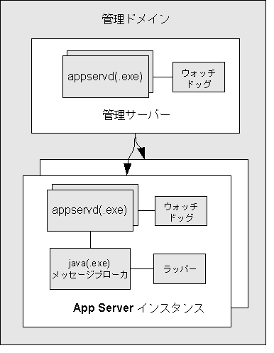

アプリケーションサーバーのプロセス
アプリケーションサーバーを起動する前に、各管理ドメインの背後で実行されるプロセスについて説明します。
  » アプリケーションサーバーデーモン
  » アプリケーションサーバーウォッチドッグ
  » メッセージキューブローカー
  » メッセージキューブローカーラッパー
アプリケーションサーバーデーモン
アプリケーションサーバーデーモン appservd は、アプリケーションサーバー実行時の中核となるプロセスです。このプロセスには、組み込み型の HTTP サーバー、ORB、J2EE[tm] コンテナ、およびトランザクションマネージャや持続マネージャなどのサポートサブシステムが格納されます。各 appservd には、Java[tm] 仮想マシン (JVM[tm]) が格納されています。
各管理ドメインには、そのドメインの管理サーバーを格納する appservd プロセスが用意されています。このため、このプロセスは「管理サーバーインスタンス」と呼ばれています。アプリケーションサーバーの個々のインスタンスを表すその他の appservd プロセスの制御および管理は、管理サーバーによって行われます。
情報アイコンUNIX プラットフォーム上の appservd プロセス : Windows 環境ではアプリケーションサーバーのインスタンスごとに appservd プロセスが 1 つ起動しますが、UNIX 環境ではインスタンスごとに appservd プロセスが 2 つ起動します。
UNIX 環境で起動する appservd プロセスのうち 1 つは「基本」プロセス、もう 1 つは「ワーカー」プロセスと呼ばれます。ワーカープロセスはアプリケーションからの要求を実際に処理し、基本プロセスは全体を制御するコントローラとして機能します。アプリケーションサーバーの将来のリリースでは、アプリケーションサーバーインスタンスごとにワーカープロセス数を定義するオプションを用意する予定です。今回のリリースでは、アプリケーションサーバーインスタンスに定義できるワーカープロセスは 1 つだけです。
アプリケーションサーバーウォッチドッグ
アプリケーションサーバーウォッチドッグ appservd-wdog は、アプリケーションサーバーデーモンを監視するネイティブ言語プロセスです。アプリケーションサーバーデーモンに障害が発生すると、対応するウォッチドッグがそのデーモンを再起動します。それぞれのアプリケーションサーバーデーモンには、対応するウォッチドッグプロセスが個別に割り当てられています。
メッセージキューブローカー
デフォルトの設定では、アプリケーションサーバーの各インスタンスに Sun ONE Message Queue Message Broker プロセスが割り当てられます。 メッセージブローカープロセスは、アプリケーションサーバーの Java Message Service (JMS) で中心的な役割を果たします。
インストール時に作成されるアプリケーションサーバーインスタンスは 1 つだけなので、アプリケーションサーバーの起動時に開始されるメッセージブローカープロセスも 1 つだけです。
アプリケーションサーバーのインスタンスを新たに定義すると、それに対応するメッセージブローカープロセスが自動的に新規作成されます。 アプリケーションサーバーインスタンスを作成した後で、そのインスタンスに対応するメッセージブローカープロセスを無効にできます。これは、アプリケーションに Java Message Service (JMS) の機能を使用させない場合や、アプリケーションサーバーに含まれないメッセージサービスを使用する場合に有効です。
メッセージキューブローカーラッパー
このプロセスはメッセージブローカープロセスに付随する軽量のラッパーです。ラッパープロセスはメッセージブローカープロセスの再起動を制御します。
次に、アプリケーションサーバープロセス間の関係図を示します。
プロセスの図

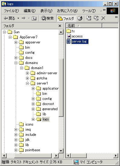

サーバーイベントログファイルの確認
デフォルトの設定では、アプリケーションサーバーインスタンスのイベントログファイルはデスクトップに表示されますが、管理サーバーのイベントログは表示されません。通常は管理サーバーからの出力を確認する必要がないためです。しかし、問題が発生し、その原因を探る必要があるときは、次の手順で管理サーバーのイベントログを表示できます。

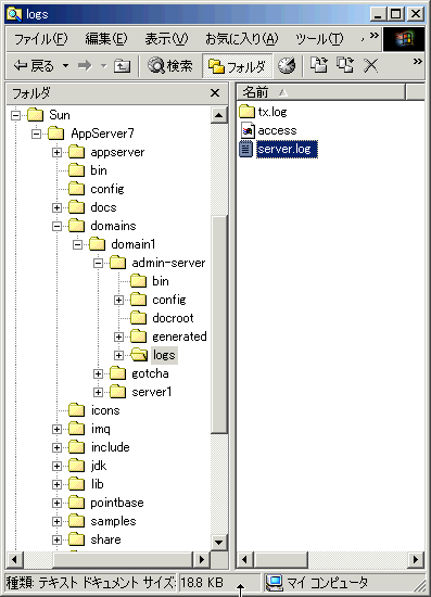

1. Windows エクスプローラを起動し、管理サーバーのイベントログファイルが格納されているディレクトリに移動します。
<domain_config_dir>¥domain1¥admin-server¥logs¥
次に例を示します。
c:¥Sun¥AppServer7¥domains¥domain1¥admin-server¥logs¥
管理ログファイル

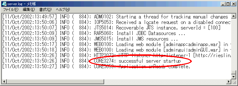

2. server.log ファイルをダブルクリックし、エディタでファイルを開きます。ログファイルの最後に「successful server startup」というメッセージが記録されています。
サーバーの起動メッセージ
正常な起動を示すメッセージが表示されないときは、管理サーバーが起動手続きを完了する前にイベントログファイルを開いてしまった可能性があります。ログファイルを閉じてから開き直し、最新のイベントメッセージを確認してください。
アプリケーションサーバーの通常操作では、管理サーバーが正常に起動されたかどうかを頻繁に確認する必要はありません。主な作業対象は、J2EE 開発作業の対象となるアプリケーションサーバーインスタンスのほうです。
情報アイコンドメインおよびインスタンスディレクトリ : 管理サーバーのログファイルにアクセスすると、Windows エクスプローラに、domains/ ディレクトリと、このディレクトリに関連付けられている domains1/ ディレクトリが表示されていました。domains1/ ディレクトリには、製品のインストール時に作成された管理ドメインが格納されています。管理ドメインを新規作成する方法については後述しますが、新たに作成したドメインの設定は、デフォルトでは domains/ ディレクトリに格納されます。
<domain_config_dir>/domain1/ ディレクトリの admin-server/ ディレクトリと同じ階層には、server1/ というディレクトリが含まれています。 このディレクトリには、製品のインストール時に設定したアプリケーションサーバーインスタンスの設定情報、ログファイル、配備したアプリケーションが格納されています。アプリケーションサーバーのインスタンスを追加すると、domain1/ ディレクトリ内の server1/ や admin-server/ と同じ階層に新しいディレクトリが作成されます。インスタンスには、作成時に任意の名前をつけることができます。
デフォルトの設定では、アプリケーションサーバーインスタンスのイベントログファイルの内容はデスクトップに表示されます。これらのイベントログファイルには、実際には次の場所に格納されています。
アプリケーションサーバーインスタンスのログ格納ディレクトリを開き、server.log ファイルを開きます。
<domain_config_dir>/domain1/server1/logs/server1.log
アプリケーションサーバーインスタンスのログファイル
アプリケーションサーバーインスタンスのログファイルを開くと、デスクトップ上のイベントログウィンドウの表示内容と同じメッセージが表示されます。

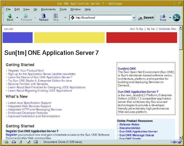

アプリケーションサーバーインスタンスの HTTP サーバーへのアクセス
Web ブラウザからアプリケーションサーバーインスタンスの HTTP サーバーリスナーにアクセスすることで、インスタンスが正常に起動したかどうかを簡単に確認できます。アプリケーションサーバーのインスタンスを新規作成したときは、そのアプリケーションサーバーが起動したことをこの方法で素早く確認できます。
ブラウザで次のディレクトリに移動します。
http://<host name>:<port number>
<port number> は、インストール時に指定した HTTP サーバーのポート番号です。HTTP サーバーのデフォルトのポート番号は 80 ですが、これはインストール時に使っていたポートによって異なります。
警告アイコンポート番号を忘れたとき : HTTP サーバーのポート番号を忘れてしまったときは、アプリケーションサーバーインスタンスの設定ファイルを調べます。
1. <domain_config_dir>/domain1/server1/config/ ディレクトリに移動し、任意のエディタで server.xml ファイルを開きます。
2. 次の項目を確認します。
<http-listener id="http-listener-1" address="0.0.0.0" port="80"...
この例では、使用中の HTTP ポートの番号は 80 です。
アプリケーションサーバーの管理コンソールの使用方法に慣れたら、管理コンソールから HTTP リスナーのポート番号を特定できます。
アプリケーションサーバーのインスタンスが正常に稼動している状態では、HTTP サーバーのデフォルトのトップページがブラウザに表示されます。

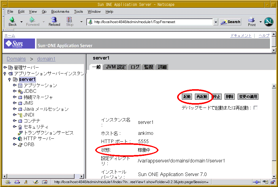

管理コンソールの使用

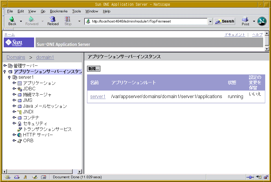

管理サーバーが稼動している状態であれば、Web ベースの管理コンソールからもアプリケーションサーバーインスタンスを起動および停止できます。
1. 管理コンソールを起動します。
警告アイコン対応ブラウザ : 管理コンソールへのアクセス用として正式にサポートされているブラウザは、Netscape 4.79 以降および Internet Explorer 5.5 以降です。
Solaris 環境では、Netscape 4.78 以前のバージョンがデフォルトのブラウザとしてインストールされている場合があります。このような環境では、netscape コマンドを実行すると、Netscape 4 が起動します。Solaris 9 環境では、次のコマンドを実行することにより、対応ブラウザである Netscape 6 を起動できます。
/usr/dt/bin/netscape6
その他の一般的なブラウザ (Mozilla など) でも管理コンソールを使用できますが、管理コンソールを実行できるブラウザとして正式にサポートされているのは上で挙げたブラウザだけです。
Windows 環境では、Windows のデスクトップから Web ベースの管理コンソールに簡単にアクセスできます。次の順に選択します。
「スタート」->「プログラム」->「Sun Microsystems」->「Sun ONE Application Server 7」 ->「Start Admin Console」
「Start Admin Console」を選択すると、デフォルトのブラウザのウィンドウが開き、製品のインストール時に設定した管理サーバーのコンソールの場所が表示されます。
UNIX 環境では、ブラウザを開いて管理サーバーのコンソールアプリケーションが格納されている場所を指定します。 管理サーバーのデフォルトポート番号は 4848 です。インストール時に別のポート番号を選択した場合は、そのポート番号を指定します。次に例を示します。
http://localhost:4848
2. 製品のインストール時に指定した管理ユーザー名とパスワードを使って、管理コンソールにサインインします。
警告アイコン管理サーバーのポート番号を忘れたとき : 管理サーバーの HTTP サーバーポート番号を忘れてしまったときは、管理サーバーの設定ファイルを確認します。
1. <domain_config_dir>/domain1/admin-server/config/ ディレクトリに移動します。
2. 任意のエディタで server.xml ファイルを開きます。次の項目を確認します。
<http-listener id="http-listener-1" address="0.0.0.0" port="4848"...
この例では、使用中の HTTP ポートの番号は 4848 です。
警告アイコンユーザー名やパスワードを忘れたとき : インストール時に指定した管理ユーザー名を忘れてしまったときは、ユーザー名「admin」を使用してみてください。これは、インストール時にサーバーの設定ダイアログに表示されるデフォルトのユーザー名です。それでもユーザー名を特定できないときは、次のファイルの内容を確認します。
<domain_config_dir>/domain1/admin-server/config/admpw
このファイルには管理者のユーザー名とパスワードが記録されています。ただし、パスワードは暗号化されています。
管理ユーザーのパスワードがわからないときは、asadmin のサブコマンド delete-domain を使って管理ドメインを削除し、新しい管理ユーザーパスワードを設定して新しいドメインを作成できます。
警告アイコンポートにアクセスできないとき : 管理サーバーの管理コンソールアプリケーションにアクセスしようとすると接続が拒否される場合は、管理サーバーが稼動していない可能性があります。この項の最初に戻って起動手順と管理サーバーのログファイルの内容を確認し、サーバーが稼動していない理由を調べます。
認証に成功すると、管理コンソールの初期画面が表示されます。
管理コンソールのユーザーインタフェース
情報アイコン管理サーバーとアプリケーションサーバーインスタンスのノード : 管理コンソールには、管理サーバーのノード (Admin Server) と、「server1」というアプリケーションサーバーインスタンスのノードが表示されます。この 2 つのノードは、<domain_config_dir>/domain1/ ディレクトリの下の 2 つのディレクトリに相当します。管理コンソールの主な目的は、各インスタンスの config/server.xml ファイルに記録されているサーバーの設定情報を簡単に管理できるようにすることです。
3. server1 ノードを選択して、起動機能および停止機能にアクセスします。
アプリケーションサーバーインスタンスの起動および停止
アプリケーションサーバーインスタンスの状態を確認します。状態は「稼動中」または「停止中」のいずれかです。
4. サーバーインスタンスの状態によって、「起動」または「停止」ボタンをクリックし、アプリケーションサーバーインスタンスを起動または停止します。UNIX システムを実行しているアプリケーションサーバーインスタンスにアクセスする場合は、「再起動」ボタンも表示されます。

次にもう 1 つのコマンドウィンドウが表示されます。この読み込み専用のコマンドウィンドウには、アプリケーションサーバーインスタンスのイベントログファイルの内容が表示されます。関連するアプリケーションサーバーインスタンスの稼動中は、常にデスクトップに表示されます。最初に設定したサーバーを起動すると、別のコマンドウィンドウが表示され、そこにイベントメッセージが表示されます。サーバーインスタンスが問題なく起動すれば、数秒後に起動が成功したことを知らせるメッセージが表示されます。
INFO:CORE3274:successful server startup
警告アイコン2 番目のウィンドウに起動メッセージが表示されないとき : 一部の Windows 2000 環境には、Windows の net コマンドが含まれていないので、操作環境でこのコマンドを使用できることを確認してください。コマンドプロンプトから net コマンドを実行できない場合は修正が必要です。詳細については、「環境設定」を参照してください。
次に示すのは、アプリケーションサーバーインスタンスのコマンドウィンドウの例です。この例では、ウィンドウのタイトルが「server1」になっています。これはアプリケーションサーバーのインスタンス名です。
アプリケーションサーバーインスタンスのログメッセージが表示された Windows コンソール

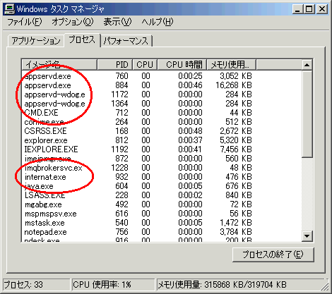

2. アプリケーションサーバーの起動中に、「Windows タスクマネージャ」を開いて起動プロセスが完了することを確認します。アプリケーションサーバーの通常操作ではこの作業を行う必要はありません。 これは、アプリケーションサーバーの起動時に実際に行われている処理を確認する際に必要なだけです。
「Windows タスクマネージャ」を起動する手順は次のとおりです。
2a. タスクバーの何も表示されていない場所を右クリックし、「タスクマネージャ」を選択します。
Ctrl、Alt、Delete の各キーを同時に押して「タスクマネージャ」を選択します。Ctrl、Shift、Esc の各キーを同時に押しても、「Windows タスクマネージャ」を起動できます。
2b. 「Windows タスクマネージャ」が起動したら、「プロセス」タブをクリックしてシステムで実行中のすべてのプロセスを表示します。
2c. 「イメージ名」列のタイトルをクリックすると、プロセスがアルファベット順にソートされます。次の図では、最初に設定したアプリケーションサーバーの環境が 6 つのプロセスから構成されていることがわかります。
Windows タスクマネージャに表示されたアプリケーションサーバープロセス

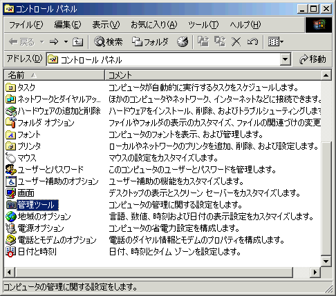

1. Windows のデスクトップで「スタート」->「設定」->「コントロールパネル」を選択します。

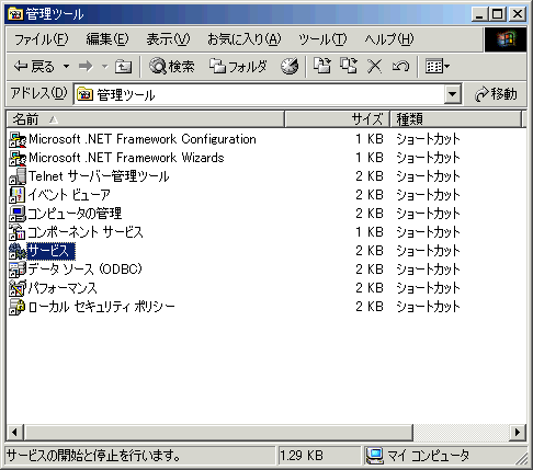

2. コントロールパネルが表示されたら、「管理ツール」をダブルクリックします。
Windows のコントロールパネル
3.「サービス」をダブルクリックし、システムにインストールされているサービスを表示します。
Windows 管理ツール
