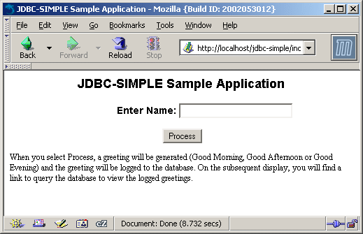

アプリケーションを起動すると、最初の Web ページが表示されます。このページでは、次の挨拶文ページに表示される名前を入力します。
名前を入力して「Process」ボタンをクリックすると、時刻に見合った挨拶文を示す次のページが表示されます。 この裏では、GreeterDBServlet がステートレスセッション Bean にアクセスし、「morning」、「afternoon」、「evening」から適切な項目を決定しています。GreeterDBServlet は、サーブレットに渡す要求オブジェクトに適切な挨拶文を設定し、JavaServer Pages[tm] ページに結果が表示されるように設定します。

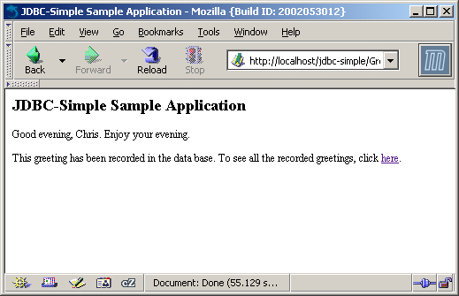

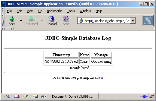

挨拶文が表示されます。 GreeterDBLogDisplayServlet は、過去に作成したすべての挨拶文をリスト表示する場合は、挨拶文のデータベーステーブルですべての要素を選択し、JSP[tm] ページに結果が表示されるように設定します。
